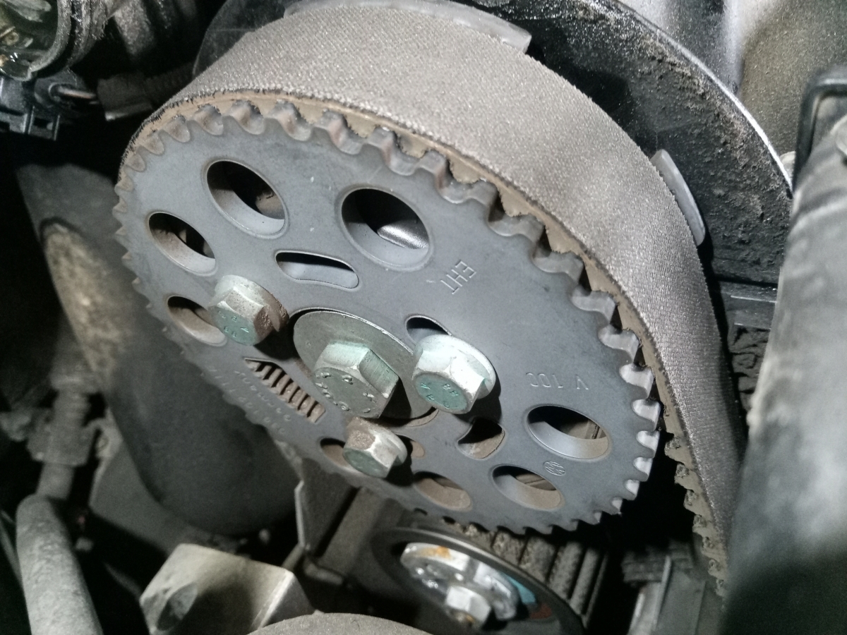

dnes zrovna pěkně nastavenej Touran. Dělal jsem těsnění vstřiků a po složení kontroloval i časování, ač jsem nemusel. Synchro -3.3 a dál se nedostaneš, nemáš kam. 😉 Jede to, možná že i pripravky nasadis (nezkoušel jsem), ale kolo na vačce chce ideálně o zub dopředu...

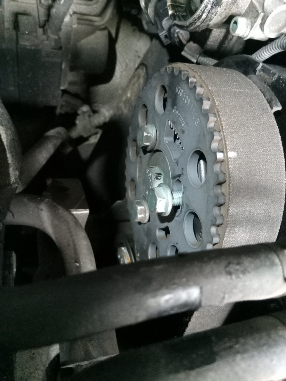

tady máš synchronizaci nula.

Přesně tak, pokud to naskočí že je šroub nadoraz , musí se to vrátit. Je pravda, že to jde protočit a patrně to i poběží, ale já to nikdy nezkoušel. Vždy se mi zdál zub moc.. :)
