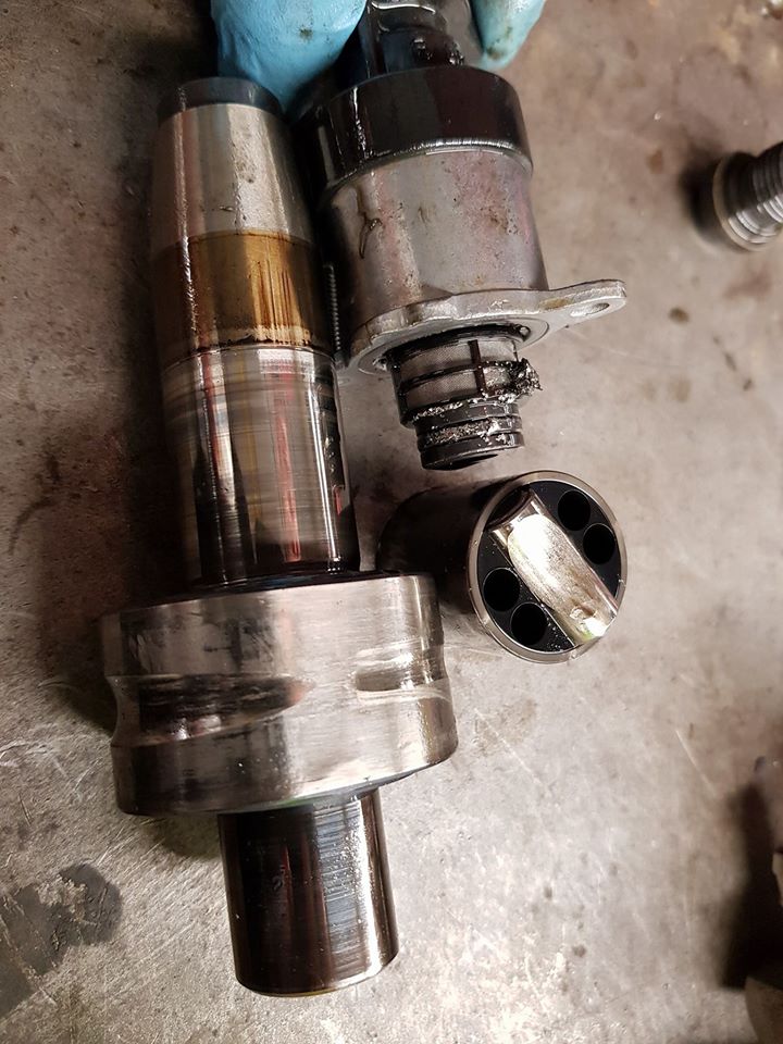

Môj amatérsky názor je, že sa začalo sypať čerpadlo a ucpalo vstrekovače. Takže čerpadlo ešte dokáže dávať požadovaný tlak, ale neprechádza to do valcov.

MirekX píše:Zkusit načíst chyby, třeba umřel vstřik elektricky. Ty šupinky tam občas ve filtru nějaký objevím skoro u každého CR a jezdí to. Teď tady byl borec s passatem, auto padalo do nouze prý asi turbo a ono chyba nízký tlak paliva, filtr asi ještě originál, najeto skoro 300 na kde co a vstřiky původní.... :)
Jojo, takovýhle šponky jako na fotce jsou v kde čem a jezdí to. Už se nad žádnejma šponkama ani nepozastavujeme

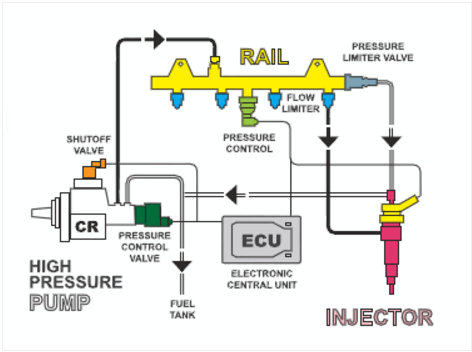

No nevím, jestli to něco řeší, ad jejich stránky
https://www.mpmcatcher.cz/
Umístění MPM Catcheru je vždy před tělesem palivového filtru daného vozidla nebo stroje. Šipka vyznačená na lapači označuje směr proudění paliva.
To by pak stačilo do obalu filtru frknout na dno neodymovou tabletku a je to skoro to samý ... :) Problém jsou přece hlavně šponky, co letí až z čerpadla railu na rail a dál ke vstřikům, tam ten catcher nenamontíte, místo a hlavně tlak ...
