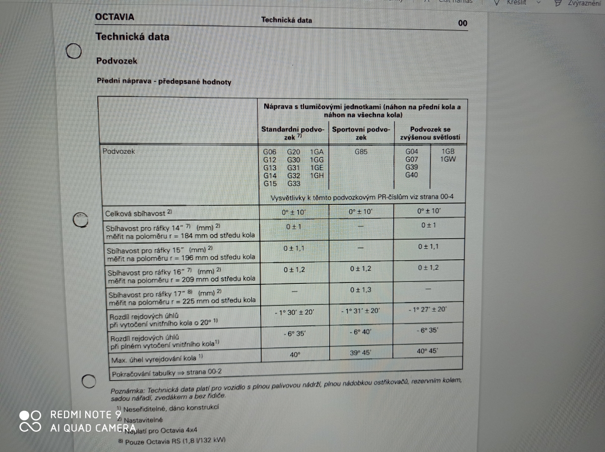

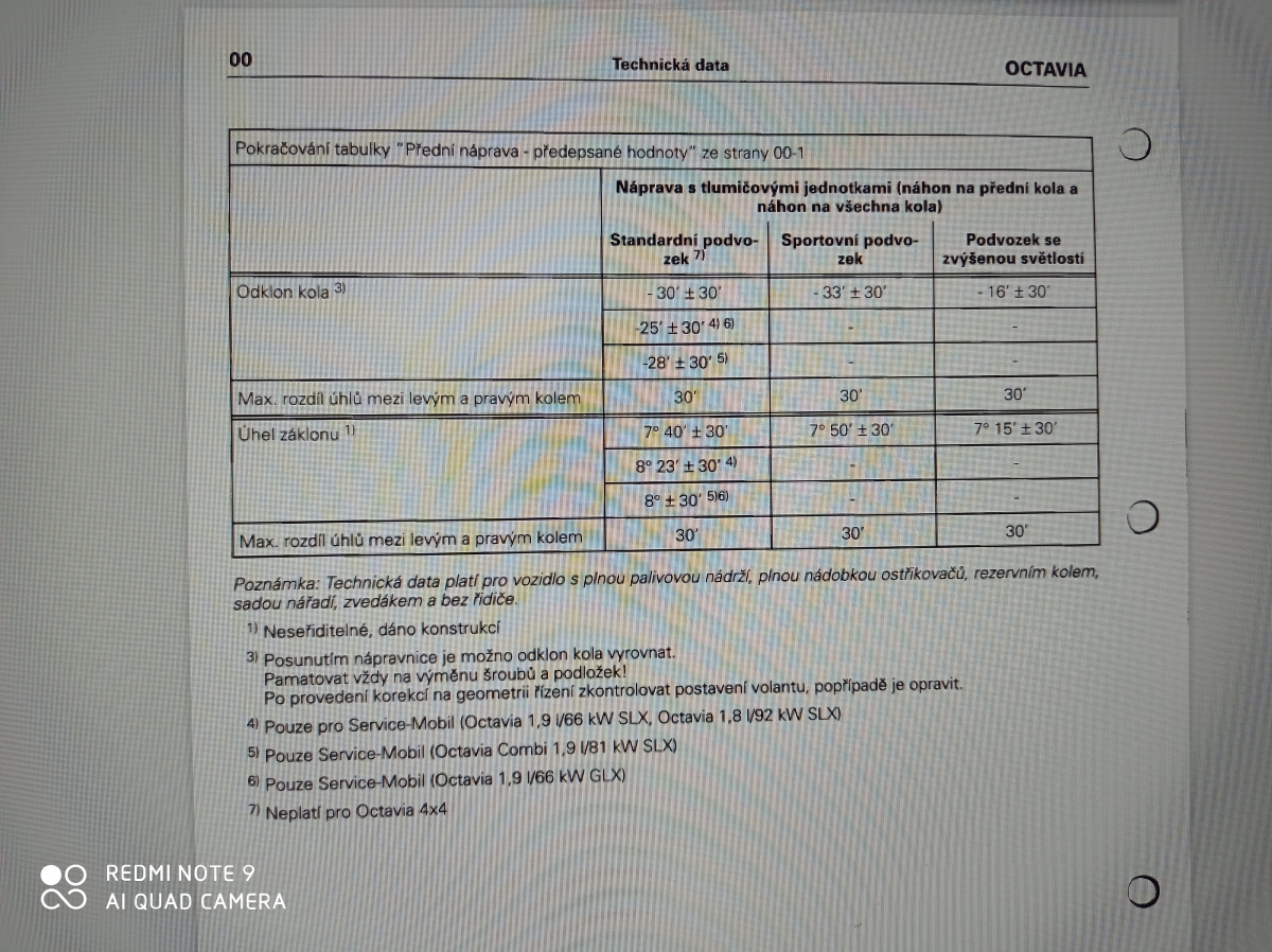

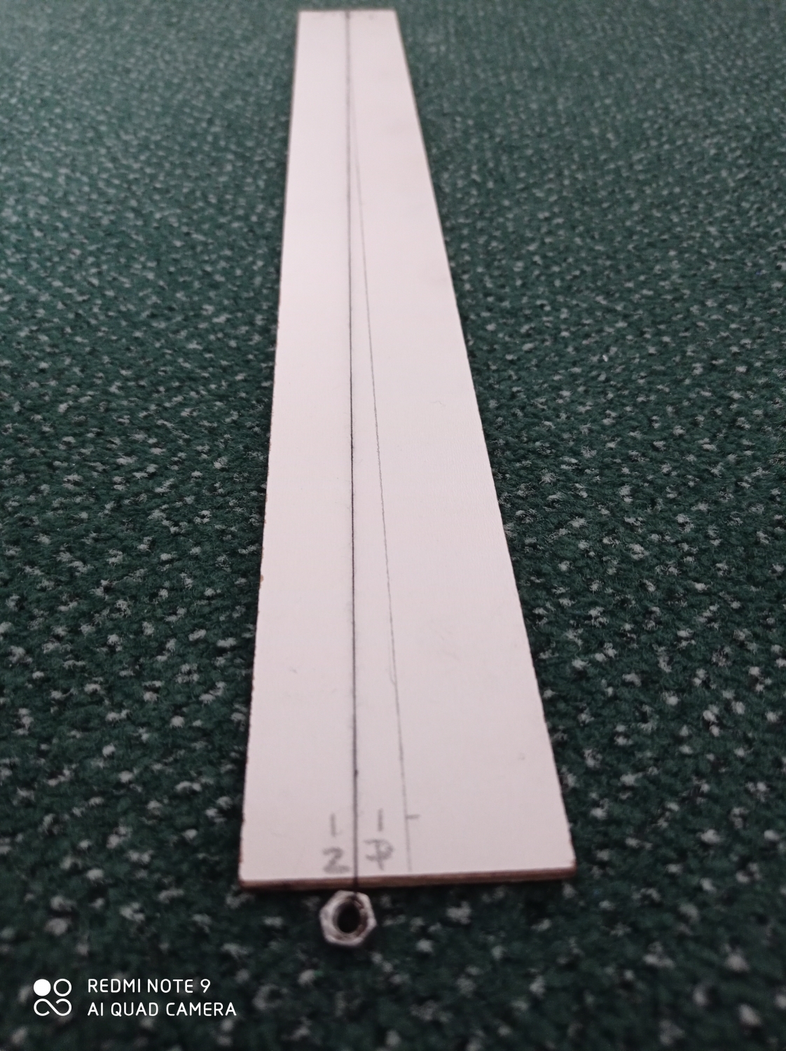

Pepíček má pravdu. Na to aby se zjistilo zda mi to hobluje gumy z důvodu odklonu nebo sbíhavosti je to dostatečně přesné. A není potřeba ani digitální náklonoměr. Odklon se změří s dostatečnou přesností na vodorovné ploše třeba pomocí obyčejného rovného prkýnka, které je o pár milimetrů delší než průměr disku. Rovnoběžně s bokem prkýnka se udělá čára a kolmo na ni se ve vzdálenosti dvojnásobného poloměru měření označí odklon v milimetrech. Konkrétně na standardní zimní ocelový disk 15 palců to bude pro Oťasovu Octávii 3,48 mm na vzdálenosti 392 mm = odklon - -0°30´. Nahoře hřebíček a na niti závaží /viz obrázek/.

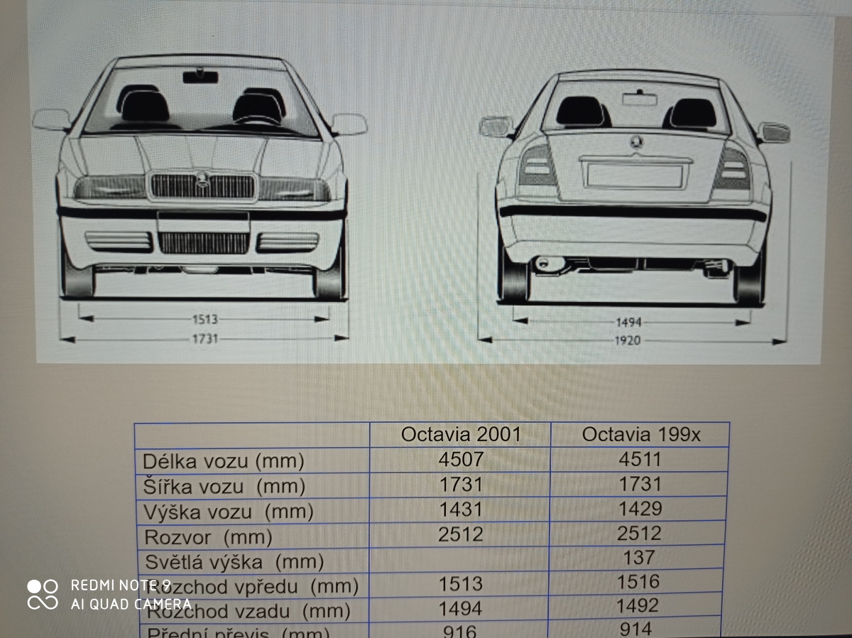

Sbíhavost také jednoduše pomocí pevné nitě, vlasce nebo provázku tak, že se provázek natáhne v úrovni středů kol co nejblíže od nich při srovnaném řízení. U zadního Oťasovýho kola by to bylo o 9,5 mm dále než u předního /polovina rozdílu mezi rozchodem přední a zadní nápravy/. Když by pak změřil u předního kola vzdálenost od provázku k okraji disku kola vepředu a vzadu tak by měl naměřit 0+- 1,1 mm.

Romane já Ti nijak nechci oponovat. Jen radím Oťasovi, jak to jde lehce zjistit. Nikomu bych to na kšeft nedělal. Tam je vždy zapotřebí komplet geometrie a protokol. Já jsem však zatím na žádném svém autě nepotřeboval "ofiko" geometrii. Vždy při výměně "kuláku" na řízení nebo na nápravě svého vozidla vystačila výše uvedená. Nikdy jsem na pneu neměl větší rozdíl v hloubce dezénu po celé jeho šíři než 0.5 mm. Naštěstí jsem zatím netrefil žádnou pořádnou díru /na vozovce/, která by mi něco ohnula :-D . A když v garáži s rovnou podlahou ke každému kolu přiložím zobrazený triviální přípravek na odklon a na sbíhavost použiji druhá kola/každé na jeden roh auťáku s namontovanou tyčkou v jednom z otvorů pro upevňovací šrouby kol, na které pak přivážu nit/, tak celé měření můžu mít rychleji než Ty.

Tak chlapci...měřeno rozpěrkou samodomo vyrobenou, ale naprosto funkční a???? naprosto shodné....měřeno od vnitřního límce ráfku k druhé straně...jakoby vpředu a vzadu (myšleno na přední nápravě)
