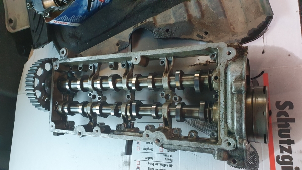

Ak máš nejako foto tak postni sem nejaké. Celkom ma to zaujíma skrz to, že mám doma dve O3 RS TDi síce obe majú motor CUPA ale je to skoro to isté.

neresil pomale shanim motor nebo ten vackovej modul ...podle vin ma cislo dilu nejnovejší 04L103044L a novej sem pod 30 nikde nevidel..foto odpo hodim.

A historii vozidla znáš nebo ne, nájezd km znáš? Takovejhle modrásek na vršku, abys až seženeš modul nezjistil, že to nemaže jak má ...
Jak tedy vypadaj válce? Nevím, ale malý tlaky komprese při měření neudělaj míň otvíraný ventily kvůli ohoblovaný vačce ...
Napsal: 15 črc 2021, 10:11
od Jake
Jo kupovaný v česku najezd 230 to vse sedi ...no sam jsem zvedavej..tlaky se opravi ale ta palice s vahadlama rozbitejma hydrostely a hlavne vacky sehnat rozumě.. :roll:
