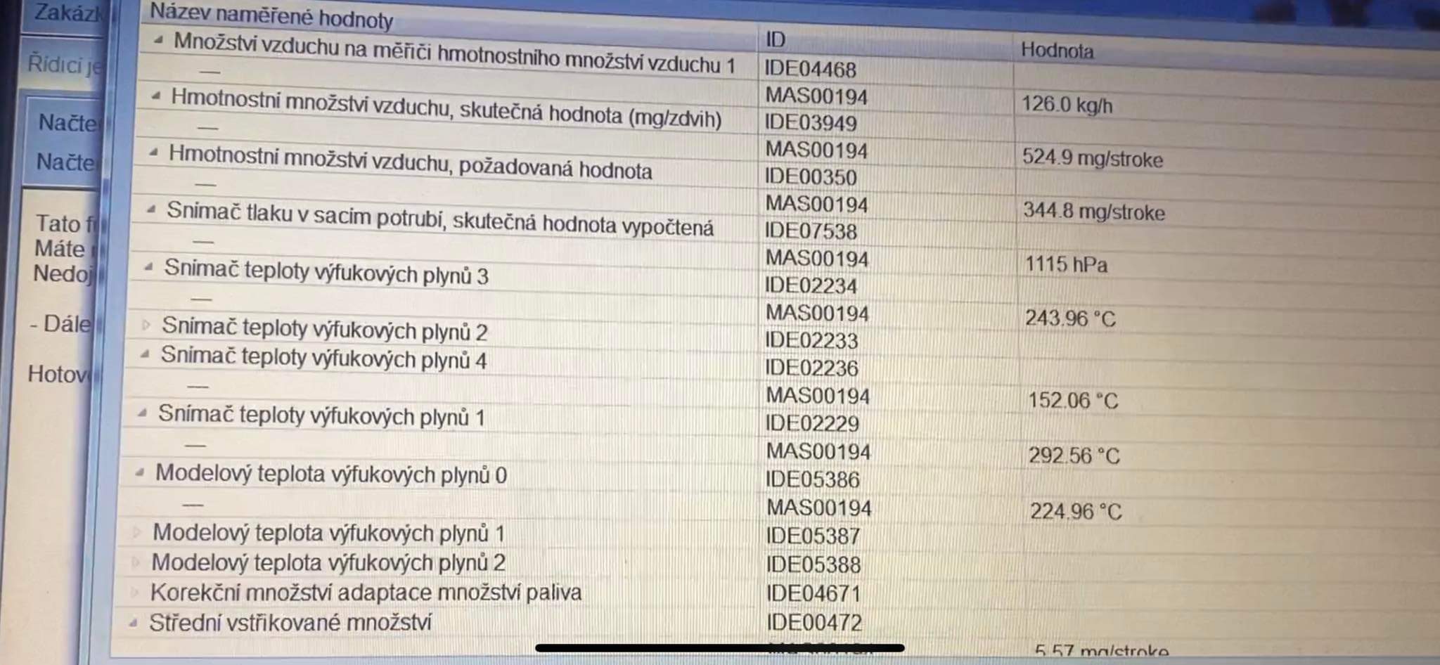

Včera jsme zkoušeli v zátěži jízdu s autem a potom jsme porovnali se stejným motorem.
Nezdá se nám množství vzduchu. U mého auta se to liší o cca 200+ mg. Bylo to i při jízdě. Nebo je to normální?

Ano ten rozdíl skutečné a požadované hodnoty asi nebude zcela košer, ale takto z toho nic nepoznáme.
Mohl bys poslat nalogované hodnoty (log soubor)? Buď z VCDS nebo z ODISu

Jinak jsem si teď všiml, že na těch obrázcích, co jsi poslal, pokaždé měříte jiné hodnoty teplot. Někde jsou to teploty ve výfuku, jinde jsou to zase statistická data. Původně jsi posílal něco, kde ani nebylo vidět, co to přesně je a ke kterému čidlu se to vztahuje.
To je důvod, proč jsem chtěl nalogovat data.
Pokud se mrknu na ty tvé poslední obrázky, tak vidím, že všechna 3 čidla hodnoty ukazují. Tak mi není jasné, co tady řešíme.
Ve výfuku máš jen 3 čidla, proto "Snímač teploty výfukových plynů 2" neukazuje. To je v pořádku. Ostatní hodnoty dávají, takže v tom asi problém nebude.
Jinak ještě zkoriguji svoji odpověď ohledně odpojení EGT senzoru. Záleží, jak je v ŘJ nastaven management závad. Může se opravdu stát, že jednotka na odpojení určitého EGT senzoru nereaguje i v sérii.

Pokud se ale někdo pokoušel v SW odstavovat škrtící klapku, nebo něco jiného (kdo ví co :?), dost dobře si dokáži představit, že šahal i do managementu závad a že odstranil i nějaké závady, které souvisely s úplně něčím jiným (naprosto běžné). Kdo ví, co s tím dělali.
