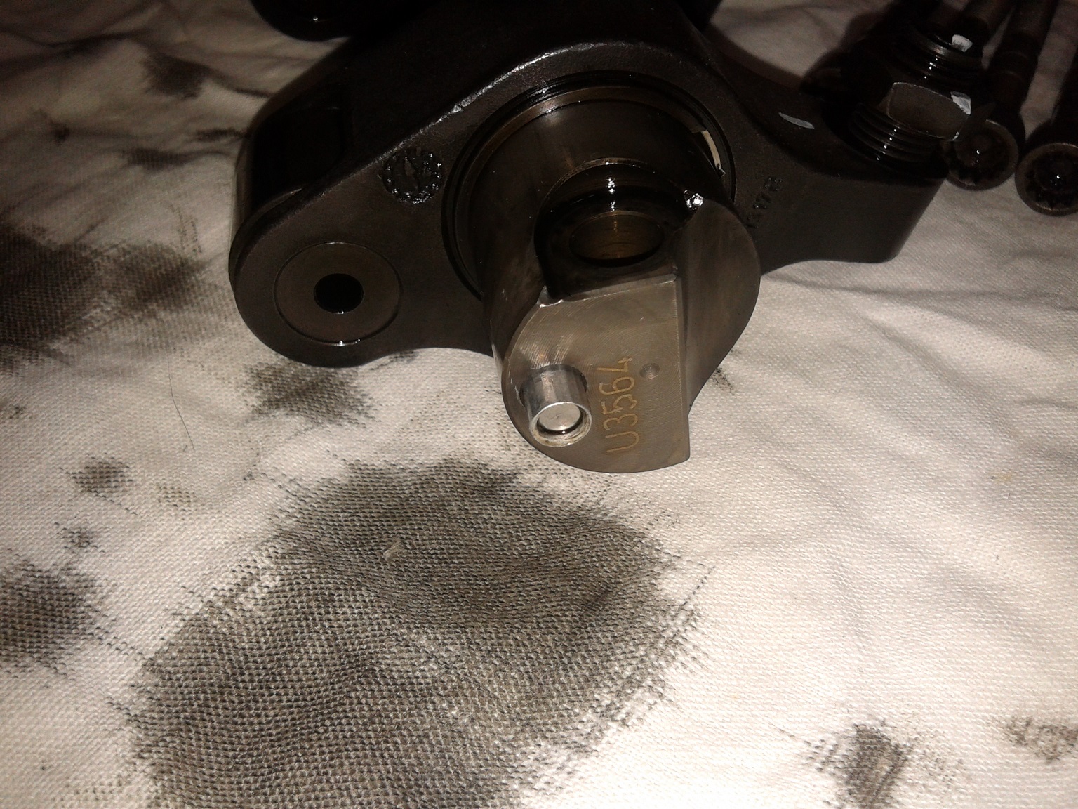

Pokud je vypadlá, tak se ztratí nahoře mazací tlak a zejména za tepla budou slyšet zdvihátka, pak také je auto na rozjezd takové línější, jak se úplně neotvírají ventily. A čím delší dobu se jezdí, tak se vačka a zdvihátka ničí :(

Ahoj, dakujem za odpoved, tak potom je to ok...za tepla to klepe trocha menej ako za studena, inak to jazdi normalne. len sa mi zda, po tej vymene, neviem ako to napisat, ale tempomat na 130 na 6ke, otacky okolo 2500, auto v norme, nic nehuci, ale pride kopec, a jak pridava, nieco podobne mi huci, netrasie ako hardyspojka..tu som menil, lebo triaslo hodne, teraz taky divny zvuk, a pocut to zo zadu..ako hardy, akurat bez vibracii..inak,

Dokumentační foto:
