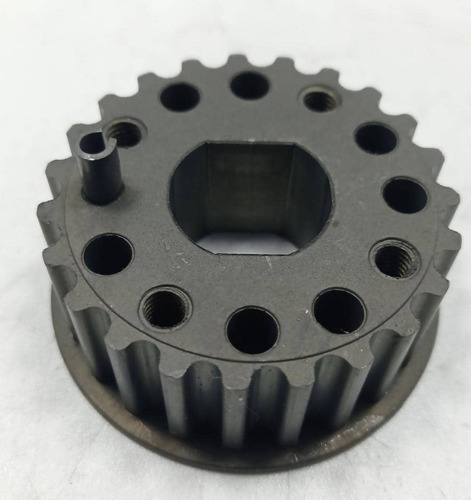

To zní velice logicky, jenže se mi to moc nezdá....tam je ozubené kolečko pro rozvodový řemen nasazené na trnu z kliky který je kulatý a zploštělý na obou stranách proti sobě...na tom je to kolečko a dotažené šroubem...to by muselo být úplně n kaši aby se to pohnulo...navíc tady u toho prdítka si nějak asi drobné výchylky dopočítává řj, protože aretace rozvodů tady v podstatě není....musí jen sedět kolo kliky a kolo vačky proti značkám....to se taky nedá udělat s absolutní přesností...takže nevím nevím....začínám spíš věřit tomu snímači kliky....akorát nevím, proč by nebyl vypsán v diagnostice...ještě klidně mi to co píšu vyvraťte a klidně další nápady pište....teď auto maká, ale až se zas posere, potřebuji vědět po čem jít
Diletante ty jsi viděl přímo u tohohle auta potažmo tohohle systému toho uchycení kola takovou vůli?
Je tam trn zfrézovaný na protilehlých stranách na něm kolo rozvodů dotažené šroubem....pak kladka pro řemen serva a na ní přišroubovaná kladka pro řemen altík + pumpa

Diletante, ještě dotaz...ať to neshazuji zbytečně...teď jsem se dopátral, že ty motory mohou mít dva systémy uchycení rozvodového kola...údajně některé mají klínek a z výroby byl použit příliš měkký šroub (poznatelný dle stříbrné hlavy), který v rámci servisu pak měnili za tvrdší, kalený, černý...ten původní se prý natáhnul a pak povolil a pak došlo k vyžvejkání klínku a pouzdra klínku a toho kola...pak to inovovali právě na ty dvě zfrézované plochy...neměl ty jsi ten problém u toho "neupraveného" systému? Já to mám takhle viz obr
Re: Přidřená vodní pumpa
Napsal: 14 zář 2022, 09:05
od OťasTDi
V podstatě tohle by se muselo rozžvejkat

Není to moje fotka, ale asi nějak takhle
https://www.hyundai-forums.com/attachme ... pg.427901/
Příčinu jsem nezjistil, podle mě buď málo utažený po rozvodech, nebo měkká klika anebo ten šroub, jak jsi zjistil ty. Ale stopro to bylo tohle provedení. Taky mi to přišlo nemožný, dokud jsem to neviděl sám
