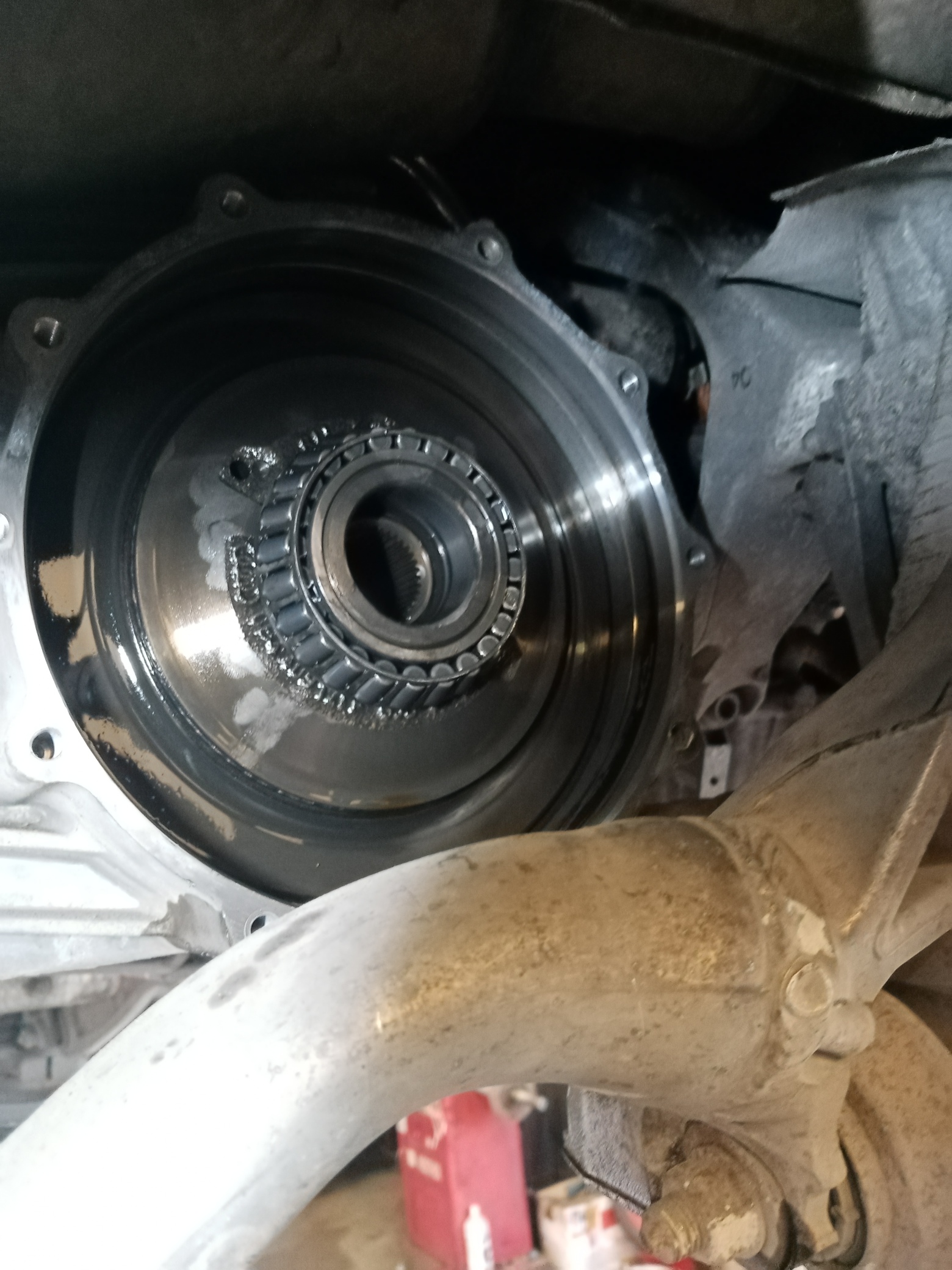

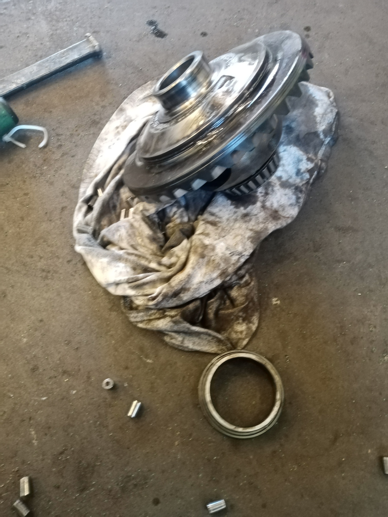

Takže sláva,obal v úterý došel,objednal jsem ložisko,gufero,olej a včera šel na to
Celkem pěkná práce, nic moc se nemusí rozdělávat, nejhorší je asi sundat ložisko z difu,je tam nalisovaný celkem nafest a řezat flexou jsem do toho nechtěl takže nahřívat a sklepávat ale celkem to šlo
Hansdob - díky za konzultaci ohledně vymezení vůle difu atd
Ložisko bylo celkem zatemperovaný,olej dost černej,kdoví co to auto má za sebou :?
