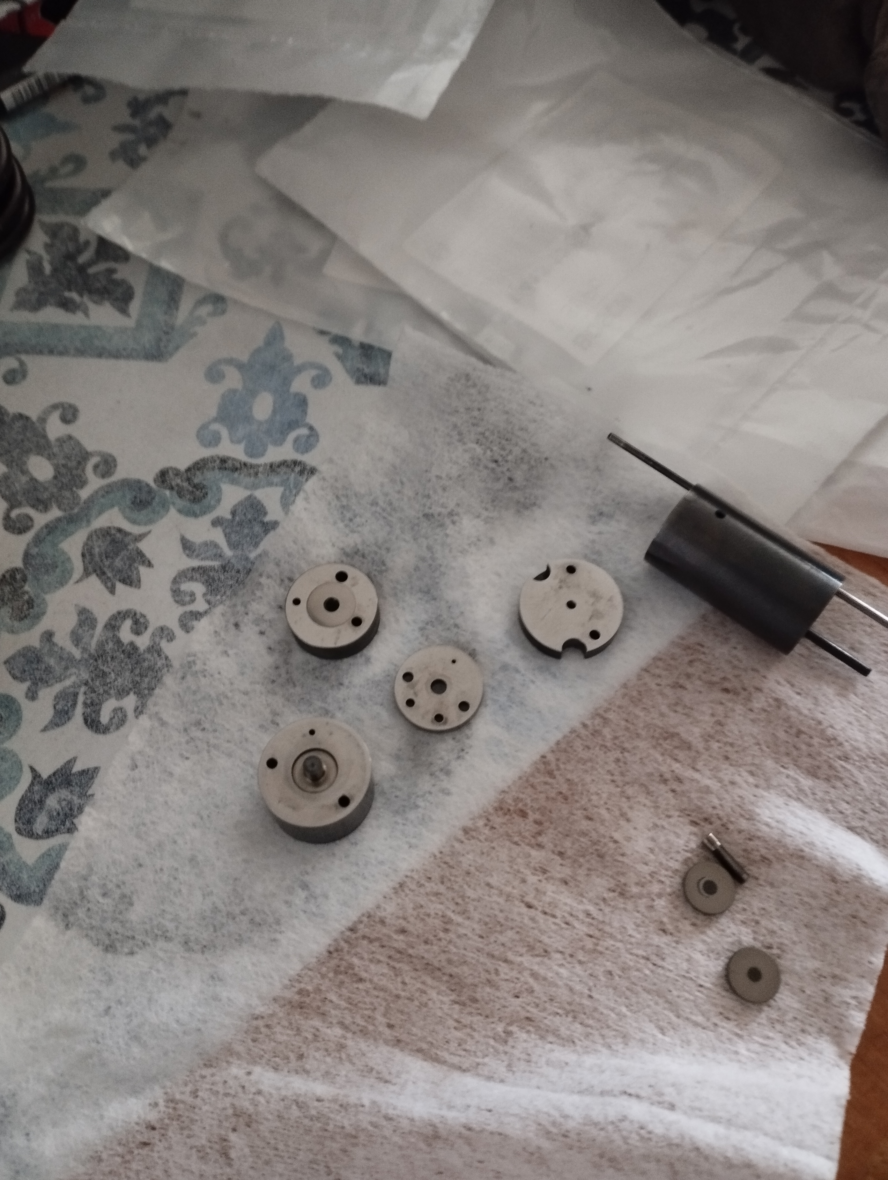

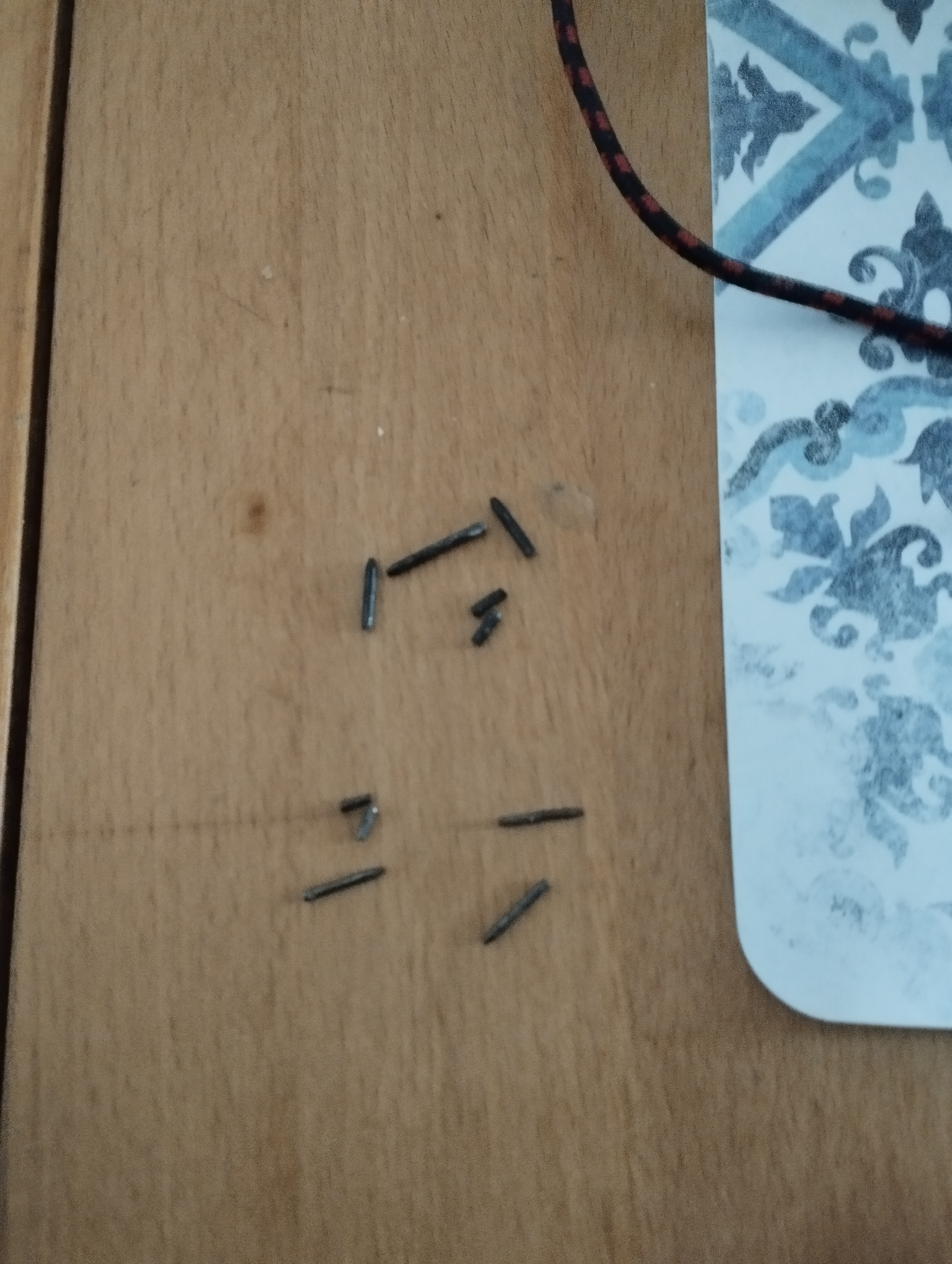

Ahoj, tak dávám update. V první řadě vstřiky. Kolíčky byly k.o a ty jsem vyměnil.

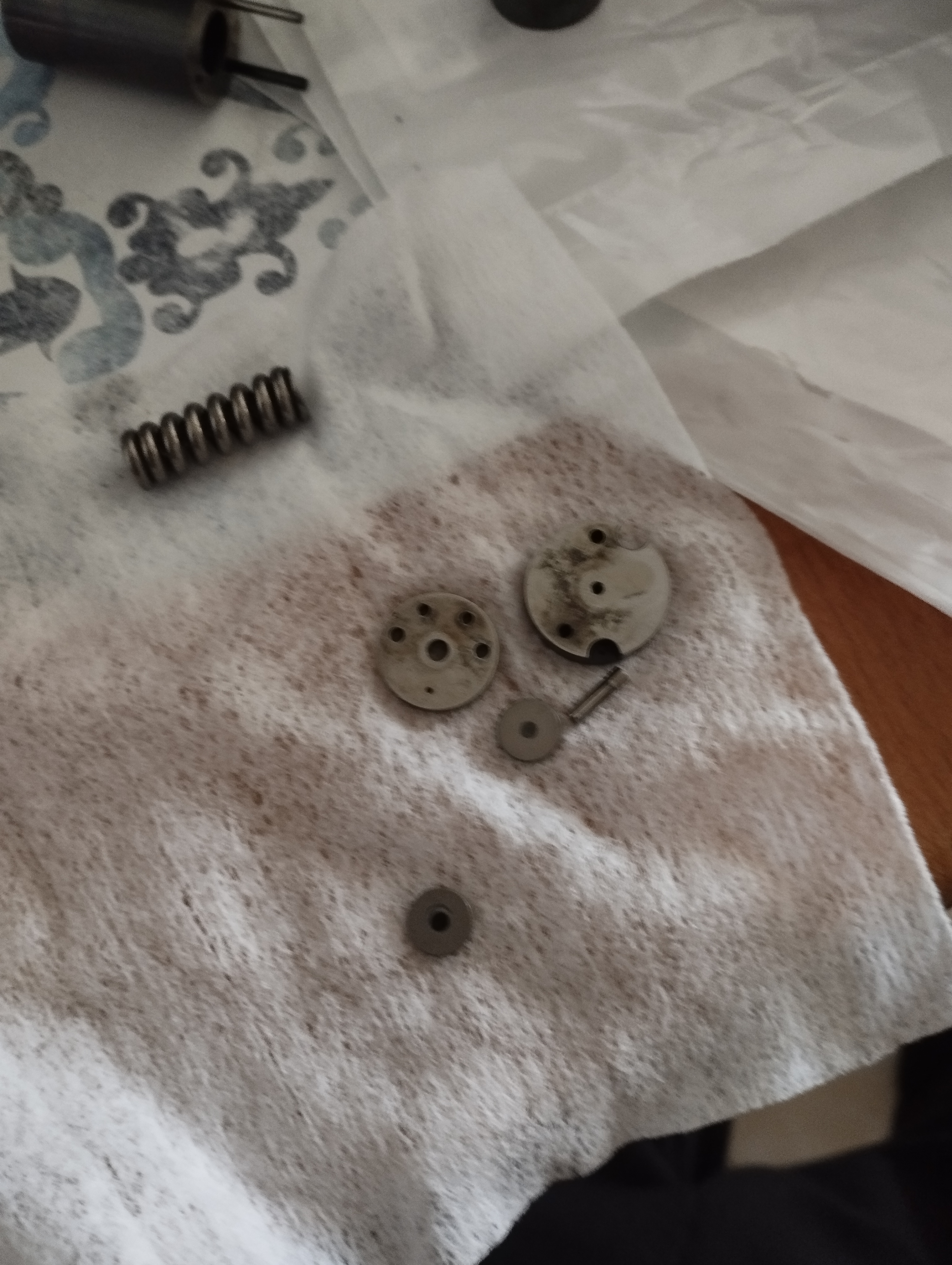

Pak jsem koukal, že byly všechny vstřiky mix nafta olej, to jsem rovnou očistil a jemně rozleštil Tempem.
A teď k většímu problému, na tandemu netěsnilo to plechové těsnění a samozřejmě šel olej do nafty, což se vymění. Ale napojení na vačkovou hřídel už je horší
Otázka je, zda-li se to dá nějak opravit nebo vyměnit celý tandemové čerpadlo.
Děkuji za názory a tipy ✌️
