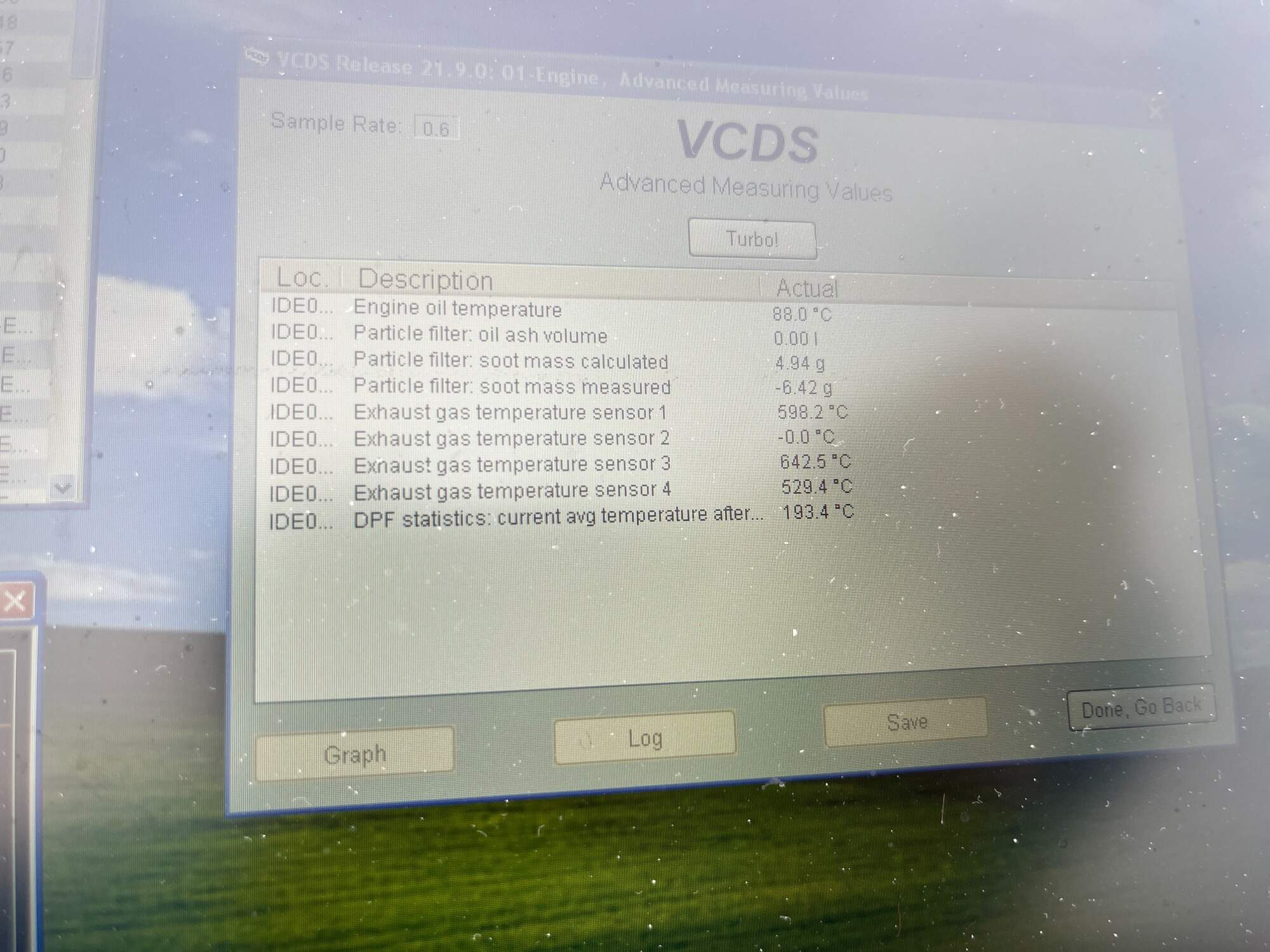

Tak mi to nedalo a udělal jsem servisní regeneraci i na svém autě - Passat B7, stejný motor, jen 130 kW, najeto cca 225000 km, filtr zatím nečištěn. Nekouří. Regenerace měla obdobný průběh, akorát mi přišlo, že mně to nečoudilo a nesmrdělo. Už byla tma, takže jsem to neviděl, ale ten Superb byl dost cítit, u Passatu jsem nic necítil. Ale dle logu mi ty teploty připadají stejné a dost v pohodě, nato že se všude píše, že filtry se vypalují už od 500 st.
Tady tam asi byly nejvyšší teploty (úplně nonstop jsem to nesledoval):
Více fotek zde: https://www.rajce.idnes.cz/the-miracle/ ... sat-b7-dpf
Nechci být nevděčný za rady, naopak, vážím si toho, ale když dostanu info, že je KO KAT, protože se nedosahuje teplot okolo 600 st. a ať to zkusím udělat přes diagnostiku, já to udělám a teploty jsou evidentně okolo této hodnoty, tak prostě vycházím z toho, že je to v pořádku. Navíc, když to teď mám potvrzené druhým autem, kde jsou ty hodnoty stejné a nekouří to. Navíc mi tu tvrdíte, že při profi čištění se pozná problém s KAT. Samozřejmě nedokážu posoudit kvalitu toho čištění, ale Ferda v garáži se Savem to nedělal. Byla to firma, co se tím živí, takže bych očekával, že to jsou profíci a poznali by to.
