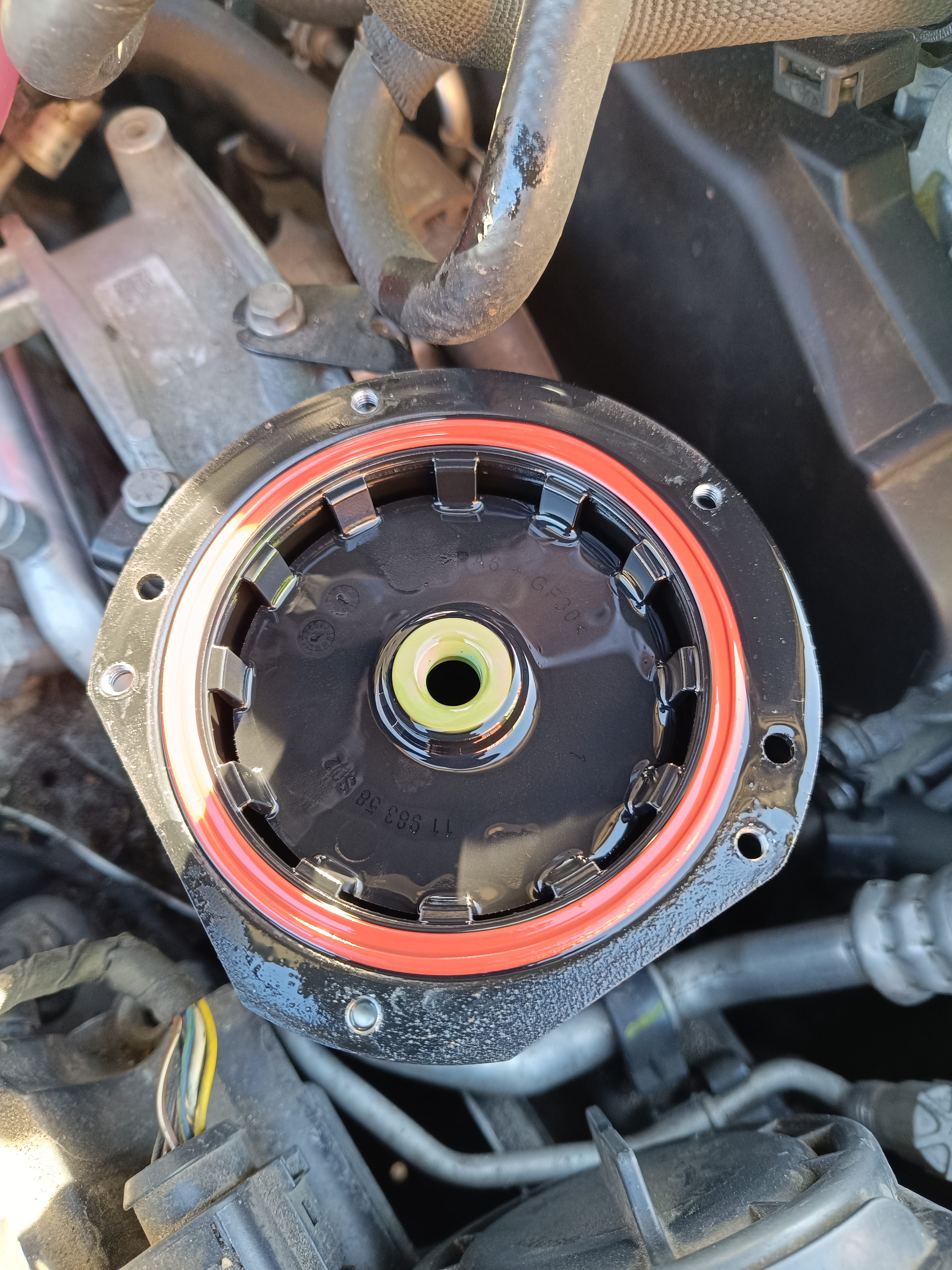

Napsal: 07 bře 2025, 08:42
od OťasTDi
TAk u mě naprosto čisto, jen na dně plaval nějaký kus bordelu, takže jsem zatím v klidu :band: no a naplnění filtru jsem udělal přes funkci kontrola podávacího čerpadla...je to řj motoru/základní nastavení/kontrola podávacího čerpadla (nemusí se zadávat login)...3x jsem pustil čerpadlo na 30sec a naprosto vše bez problémů
