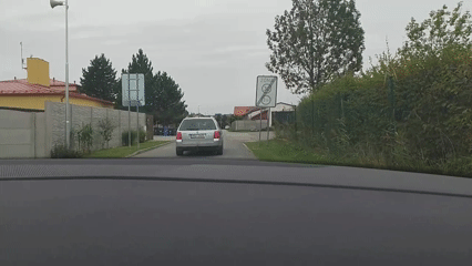

video s plným plynem

To vyzerá na nespálenú naftu - hulí to ako staré Avie za studena...

na videu to vypadá jako šedý, ale je to spíše modrý.
šachty v hlavě jsou nový, stejně gumky. u vstřiků jsem koukal jen na stabilizaci volnoběhu a je tam max. 0,9mg.
