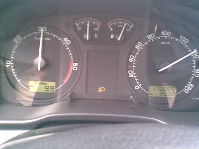

jak jsem předělával ty budíky tak otáčkoměr ukazuje asi o 200ot. víc
takže to vlastně taky ukazuje při 3000ot. 170km/h ;) , jinak převodovka tam jde úplně v pohodě až na tu úpravu držáku. Ztratí to samozřejmě trochu na živosti, i když je to relativní, ze 4ky se stane jakoby 5ka, ale pokud je dost koní je to v pohodě, na 4ku to udělá i 190km/h, samozřejmě to nenahradí 6ti kvalt, ale je to takovej kompromis. Převodovka se dá sehnat dle stavu okolo 3500-4000,- (i za míň třeba)

Pekne vyzeraju tie otacky pri tej rychlosti. ;)

ja ale na tej fotke vidim jemne nad 155 KMH? :?

šak jsem psal, že otáčkoměr ukazuje míň asi o 200-250ot.
