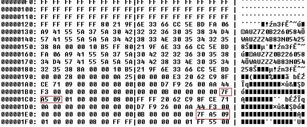

sharik4x4 píše:Nechci se hádat předsedo,ale těhle passatů 03 s motorem 96kw jsem přivezl cca.25 kousků a vyčísto nešlo pouze u jednoho,jinak všechny jsem zjistil bez problémů Vagem 704.Problémy jsou až u 05 starý model,nebo když to má 2,5TDI-tam to také nejde.Jinak praci čest. :)
malinko nesouhlasim naopak u vsech 2,5 tdi km jsou akorat nejdou precist vag com,vycti si eprom a uvidis/napr supervin,ecu tool nebo podobnym/ :o
kdybys nevedel kde jsou tak tady
vypis z a6 180ps 2,5tdi

chiptuning píše:
