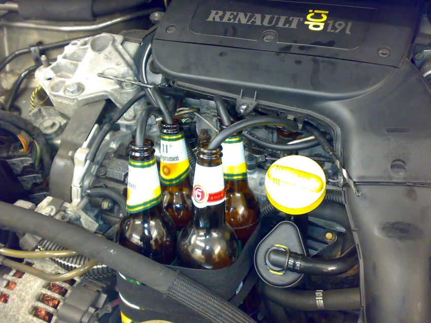

Co takto pozriet ako chcia do prepadu :?

LMartin-to sa robi ako?je to velmi naročne?čo k tomu portebujem?zajtra,alebo ked zoženiem matroš na to tak by som to vyskušal!PROSIM o radu,alebo podrobnejši popis,či foto!!!!Dakujem Vam všetkym za rady,či skusenosti :? :(

odjistíš kovovou sponu nahoře u vstřiků, vytáhneš přepady ven.
přepady si ucpi nebo bude slitej od nafty (noteeth)
na vstřiky to chce nasadit testovací sady, a pak nastartuj a sleduj zda ze všech jde stejné množství, pokud jde více je vstřik špatnej .
pokud nemáš testovací sadu dá se použít vpřípadu nouze :D

tie prepady su na vstrikoch?prečo su tam aj tie vrtaky,alebo inak prečo su tam aj tie ine hadičky upchane,ved tam su trubky-nie?ked tam budu hadičky,tak tam mam oužit ine?tie hadicky musia byt rovnako dlhe,že?Dakujem za Vaše prispevky-skusenosti
To je ten správný přístup,nemusí být vše profi..není umění mít mašinu za milion,ale udělat to s tím co mám po ruce...
