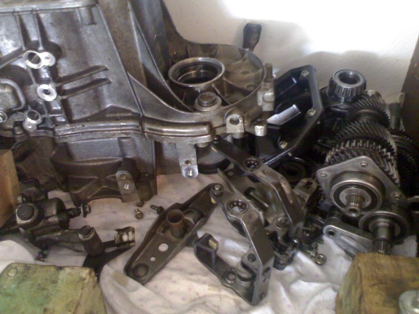

Mam taky isty problem loziska na hnaciom hriadely..... Kolko stoja tie loziska rad by som si to pomenil doma.... treba na to nejake specialne stahovaky?
Tiger23
Příspěvky: 687
Registrován: 09 říj 2007, 18:29
Příspěvek od Tiger23 »

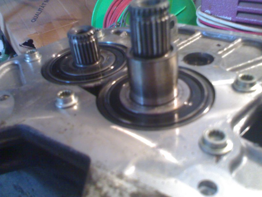

Tak pustil som sa do vymeny a budem muset tie loziska nechat vylisovat a dat nalisovat nove do servisu...Nemam LIS :(

a bylo na tech loziskach vydet nebo citit nejaka vule?vypadaji nejak poskozene?
Tiger23
Příspěvky: 687
Re: janbase
janbase píše:a bylo na tech loziskach vydet nebo citit nejaka vule?vypadaji nejak poskozene?
No vies na loziskach nezbadas ked su neni demontovane ci su poskodene.... ked ich dam vylisovat potom sa uvidiiii....

tak po vymene toho loziska, bolo poskodene na hnacom hriadeli
