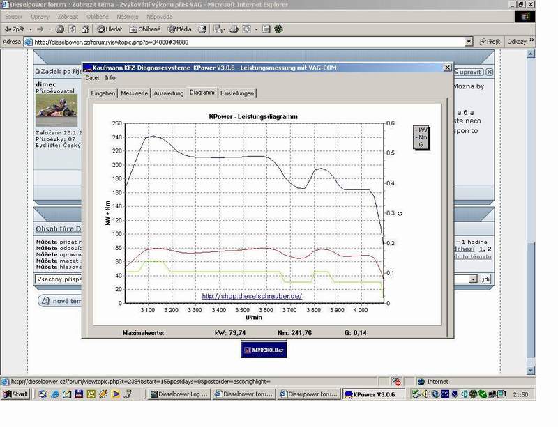

No ja se na to dnes koukal a bylo tam pri volnobehu 4mg.Auto nema moc dobry spodek a ani nekouri???Mozna by to sneslo trochu to zmenit ale asi to stejne nepujde poznet ze??? (hm) Jo jeste jsem delal log kanalu 5 a 6 a nahral to do toho programu KPower a ukazalo mi to nejakych 79.80kw tak nevim jestli je tam potreba jeste neco nastavovat nebo jakym zpusobem delat to mereni ja dal plnej a jel no. :-? Sice je to serie to auto ale alespon to mohlo ukazat neco vic (wallbash)

no já si to taky nechal přidat, ale nijak extra to nebylo poznat...možná trochu víc na kouři... :)
