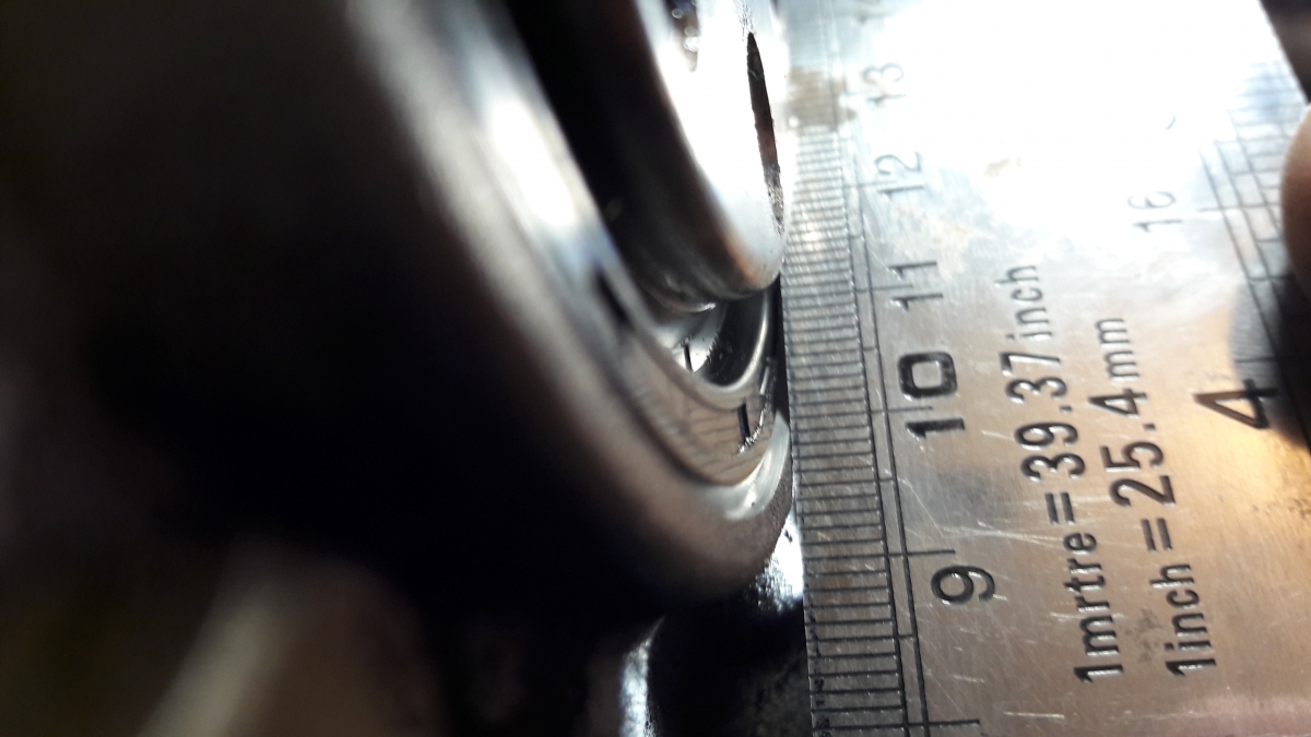

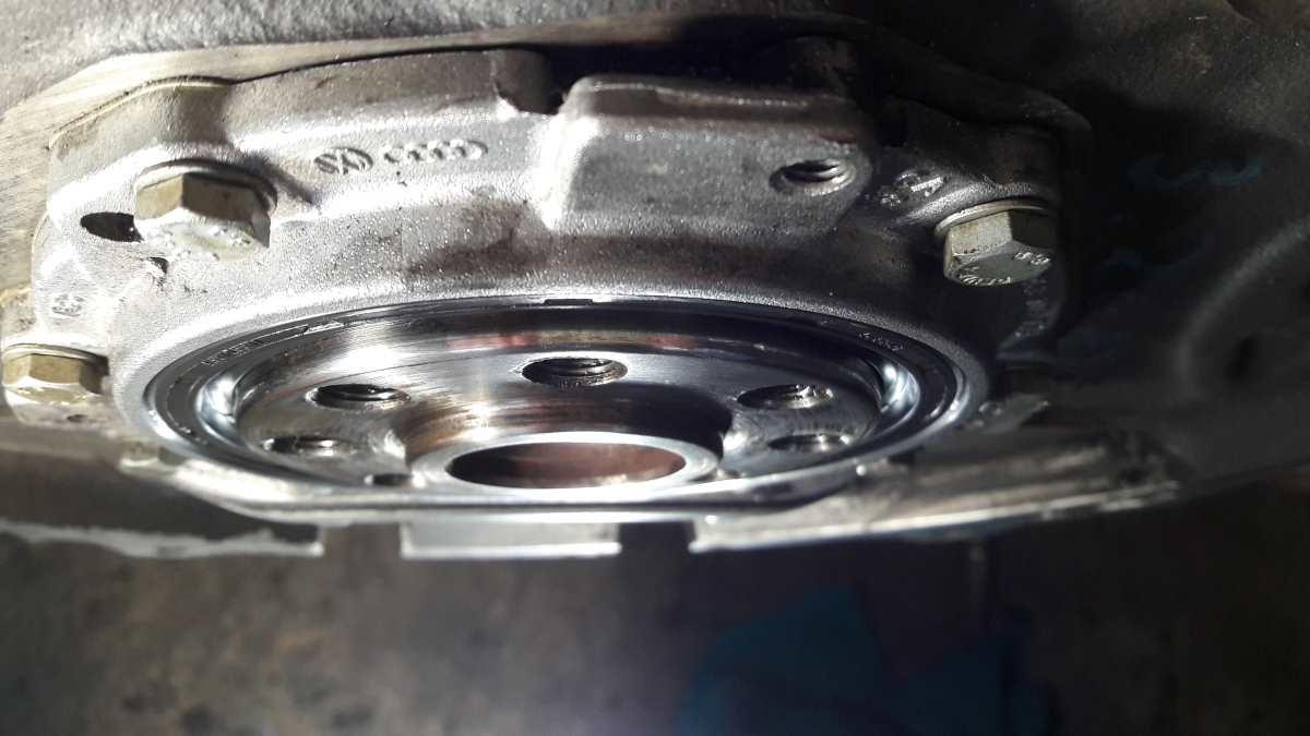

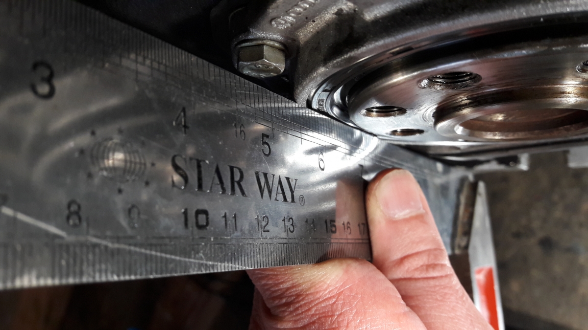

Páni ale teraz potrebujem poradiť ,som znova v "úzkych" . Mením gufero klukového hriadeľa, to ktoré sa nachádza pod zotrvačníkom. Staré som vybral, nasadil som nové, trocha pred nasadením premazal a krásne sa mi ho podarilo naklepať na miesto. Otázka znie, ako hlboko ho mám zatlačiť ? Nakoľko nie som automechanik robím to prvý krát a keď som ho mal vonku, zabudol som sa pozrieť či to má nejaký doraz, pokiaľ to gufero zapadne dnu.
dúfam že som to napísal zrozumitelne
prikladám fotky, teraz ho mám asi tak pol milimetra za rovinou toho hliníkového krytu
Příspěvky: 14447
Já myslím že to bude akorát.

Pokud tam bylo klasický gufero s pružinou, tak je naopak vhodný aby to nový bylo v jiný pozici (co konstrukce dovolí) než to původní.
Tak aby břit neběžel v drážce na klice po původním guferu.
