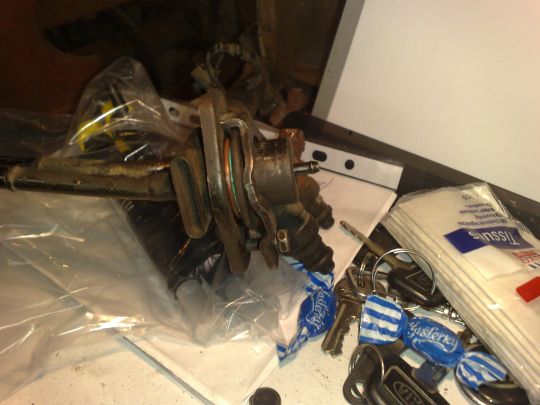

Takže nakoniec to bol ten podtlakovy ventil na rampe kde su vstreky. Nebol zlý ale niekto tam povolil ten šrobik a nezatiahol a nasávalo to tam vzduch.
Vobec som si toho nevšimol (wallbash) (wallbash)

Inak je zaujmavé že ked je tam tlak že to datial netieklo. Na obrázku je vydno tu hnedu ťesniacu gumičku.
Nikdy nebolo tak zle aby nemohlo byť ešte horšie!!!
Seat Toledo 2,0 16V , Fiat Regata 1,7 Tdi
to je regulátor tlaku paliva jesliže to bylo volný mohlo to jen propouštět benzín do vratky nebo týct ale nikoliv přisávat ale to by neházelo chybu na vag že máš ko vstřiky měřil jsi tlak na liště před opravou?
