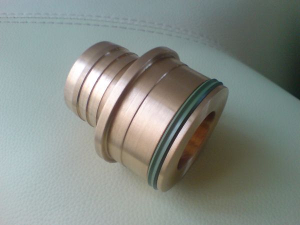

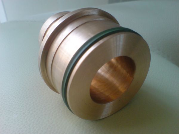

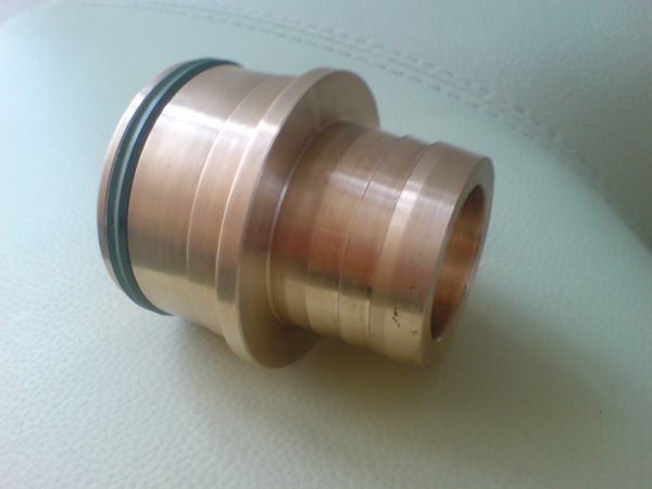

redukce podle planku koco vysledek
Příspěvek od Cupra R »
myslím že dobrý a bude to sedět jak ulitý.O kroužek origo. z VW

Kdyby někdo chtěl,tak mám doma 2ks.Jeden má delší holendr na hadici viz foto.

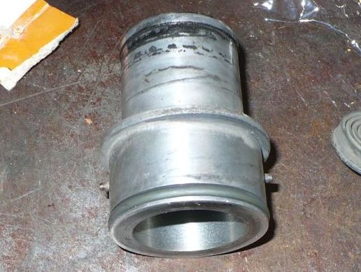

načo to vyrábať?
ved ta redukcia je ako original diel VAG
