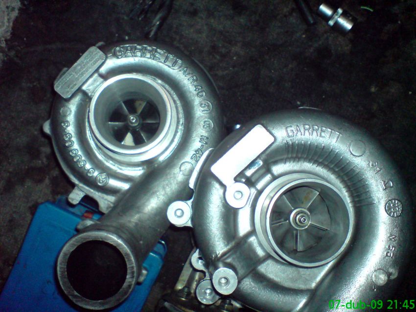

Já teď tvořím něco, co bude větší než GT2052V.....a to ve všech ohledech..... :scooter: Obrázek

Prohlížel jsis to turbo pořádně, nebo ne??? Pokud ano, tak víš že je větší a to obě strany
