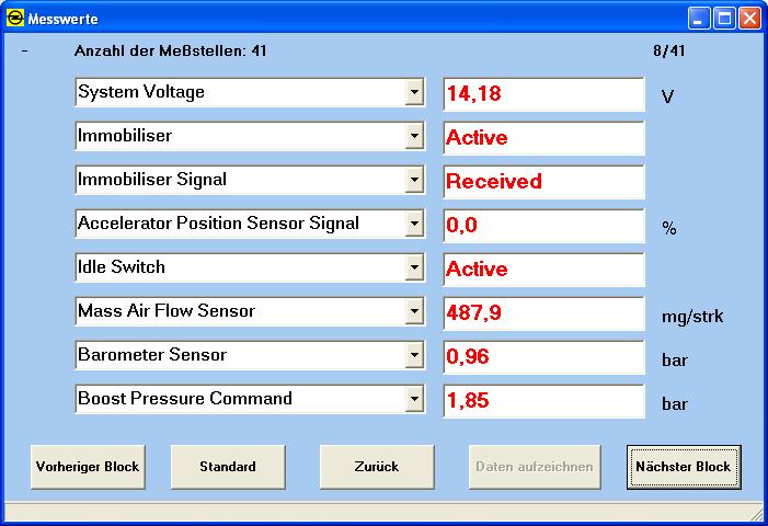

live logy
Příspěvek od zizalak »
Zkoušel jsem motor nalogovat ABCOM. Přikládám logy. Zaráží mě hodnoty na orázku číslo 4. Pump speed málo RPM ? a EGG Pulse ratio = 320% ?
Napadlo by někoho něco po prohlédnutí live dat?
Auto na volnoběh nechtělo jít přes 4000 RPM
Díky všem
Z.
origoš
Příspěvky: 4149
Bydliště: Kladno
Příspěvek od origoš »
Je to nepřesnost měření, mělo by být 425.
