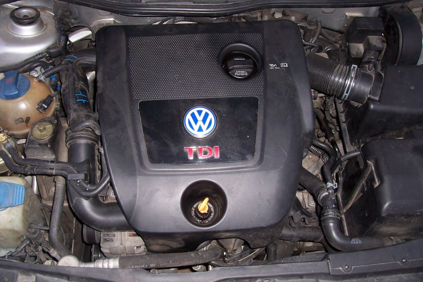

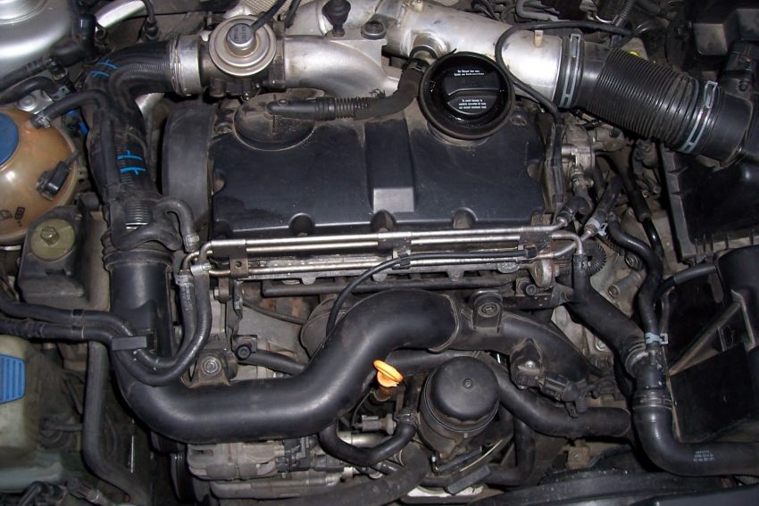

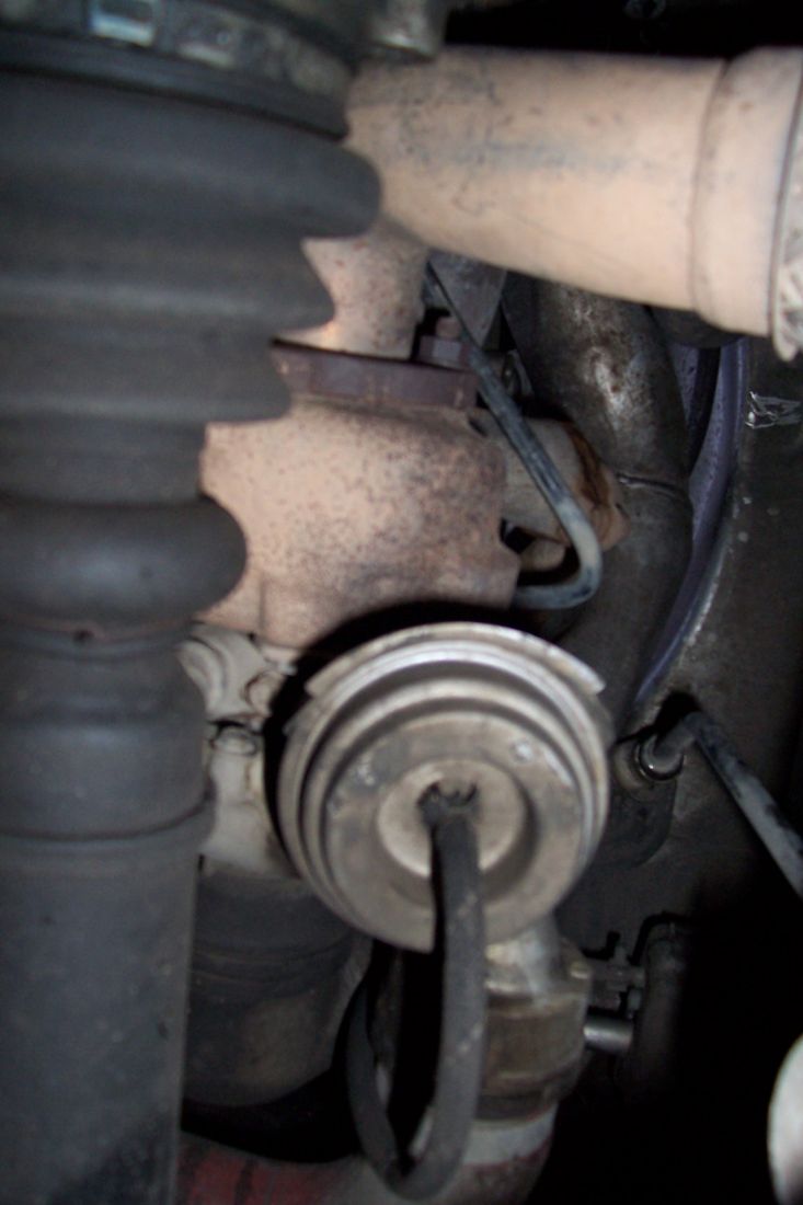

Tady je několik fotek toho našeho Golfa...Obrázek

Jen jedna blbost, ARL mělo podle mě vždy chlazený EGR, ale podle hadic ho tohle nemá...
