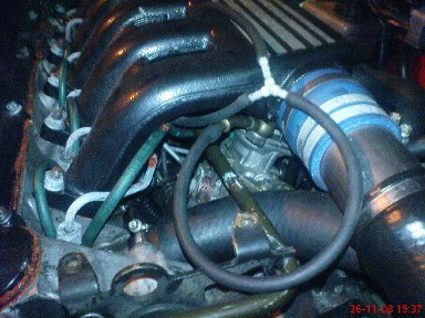

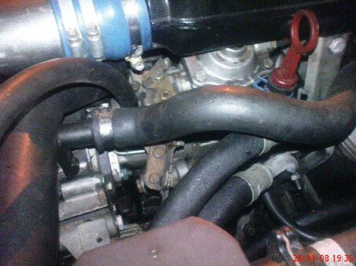

TDS s mechanickým čerpadlem pro nevěřící.
