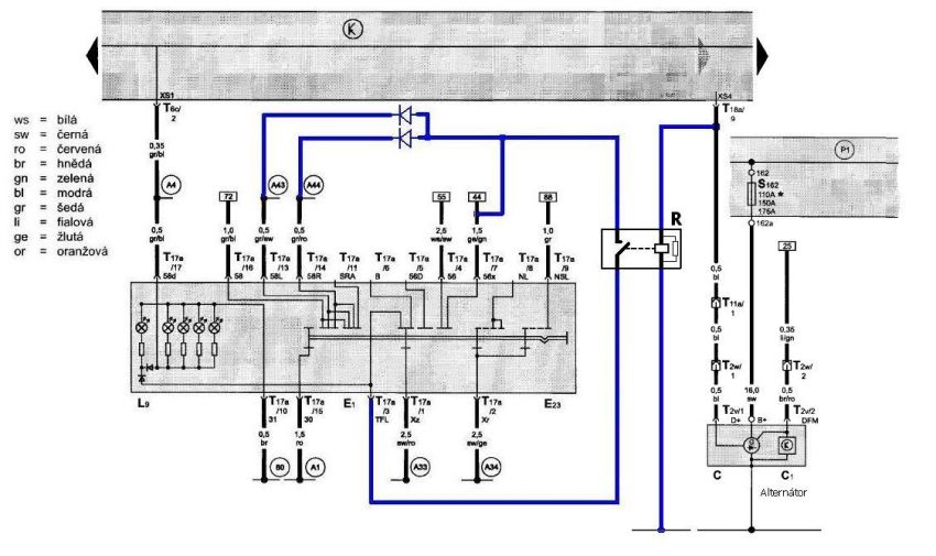

Na altík je to nebezpečné,to co jsem psal je samozdřejmě přes relé,ten modrý drát je jen řídící (ovládací).Zde je to schváleno Škodovkou.

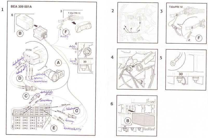

vypínač na octavii je vybaven výstupem pro denní světla, je to pin 3, po zapnutí klíčku je na něm napětí, zmizí po otočení vypínače do polohy I nebo II, zapojení je naprosto jednoduchý

A co napr. takto: Obrázek

tu to je ..tie piny ak si dobre pamatam. proste staci spojit droty co idu do konektora spinaca 13 14 16 to su obrisovky, podsvietenie palubky . mozno este nieco uz nepmatam. 4 by mali byt stretavacky.
darlington BD 677,679,681 hocijaky podobny , odpor pred je okolo 2kohm
plati pre OI a aj GIV by malo. ta oddelovacia dioda hocijaka rychla ci schotkyho na vacsi prud a primerane napatie baterke nad min 16 V (taka v zeleznom puzdre naj)
niekedy sa mi proste nechce v tej rychlosti
:D a najdes toho mraky rozne zapojenia s citacmi impulzov az neviem po ake ..ja som si vymyslel aj s operakom , ked zacne altik dobijat a stupne napatie nad nejaku nastavenu hodnotu (cca 14V treba zmerat) zapne svetla :O) na GIII to tak mam roky. niekde to ale neslo dobre ...blbe altiky mali chlapi a ja lenivy ..atd ..takze predsa len musim vacsinou hladat ten slabomodry drot od altika (LOL)
preco tak barbarsky a zlozito ? uplne zbytocne, aj origo veci od koncernu pouzivaju rele priamo ovladane cez Dcko na altiku (napr. nezavisle kurenie - 3x rele na Dcku) :) a ta schema s RC sa da jednoducho zredukovat na jednu zenerku, dva odpory a tranzistor (darlington zbytocny) a bude fungovat spolahlivejsie :) a citac impulzov,operacny zosilovac ? to sme sa vratili v case o 20rokov dozadu ? :)

tohle zapojení je fakt jednoduché,jen místo světel bych takhle spínal relé...

Huml píše:vypínač na octavii je vybaven výstupem pro denní světla, je to pin 3, po zapnutí klíčku je na něm napětí, zmizí po otočení vypínače do polohy I nebo II, zapojení je naprosto jednoduchý
Ale tento 3 Pin je pod napětím i při nenastartovaném motoru,můj modrý kabel (info od dobíjení) má napětí po nastartování.
