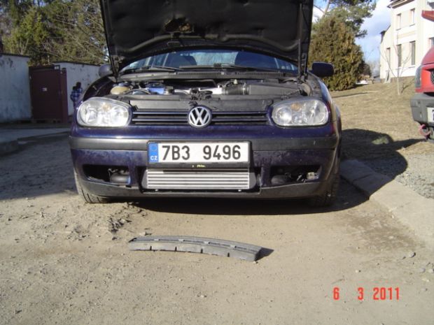

zaja.cz píše:... na tomto gollfu IV se moc neřezalo:Jen výztuha
Kdyz na ty fotky koukam, tak bych rek, ze se rezalo do vyztuhy docela dost, protoze prisel o polovinu profilu, ale kdyz to jinak nejde tak nic proti samozrejme :D ;)

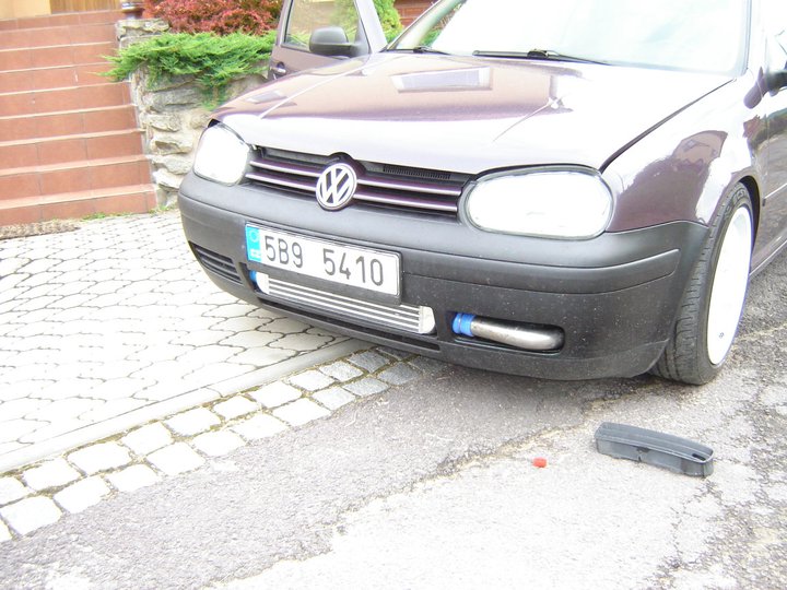

zaja.cz píše:Chlapi, ještě přemýšlím zda tam vrazit ten 140 mm nebo 180mm.
Nemá to někdo z vás na Golfu IV?
ja mám a docela pracný.. a učinost stejná..jak 140mm řekl bych,trošku se musela řezat výstuha od spoda + narazník lituji že sem nevzal 140... ;) ale i tak tam není místo (LOL) Obrázek

140mm výztuha netknutá.
