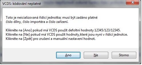

Chlapi poraďte,
koupil jsem kabel a chtěl nakodovat světla na denní svícení:
- VCDS akceptuje kod ale ten se v řídící jednotce neuloží, netušíte čím to je ?
- může to být v inicializaci jednotky ?
Když sem vkládal kod poprvé vyskocila mi hláška o inicializaci a já klikl ANO použit defaultní hodnoty 12345 atd.
Pak sem to zkoušel několikrát a zjistil jsem že se číslo zařízení změnilo z 00000 na 12345, zmizelo seriové číslo, a změnilo se kodování které sem ani nezadával

Spusť vag-com,klikni na NASTAVENÍ,pak na UŽIVATELSKÉ ROZHRANÍ A IDENTIFIKACE a tam zadej nějaké číslo dílny,importéra a zařízení. Je jedno jaké,ale u klonu je třeba většinou nějaké zadat,pak jsou problémy při kodování

machal22 píše:Spusť vag-com,klikni na NASTAVENÍ,pak na UŽIVATELSKÉ ROZHRANÍ A IDENTIFIKACE a tam zadej nějaké číslo dílny,importéra a zařízení. Je jedno jaké,ale u klonu je třeba většinou nějaké zadat,pak jsou problémy při kodování
Já tam dal ty udaje co jsem vyčetl z ŘJ , . Ty ostatní tří udaje co sem tam zadal ztmavly a už nejdou změnit. Jedině mužu zkusit přeinstalovat. Zitra a j ještě polaboruju s tímto. Ale měl sem to tam zadané...

Chci dodat že to okno vyskočilo jen poprvé a ted VAG kod přijme ale neuloží ho do jednotky.
