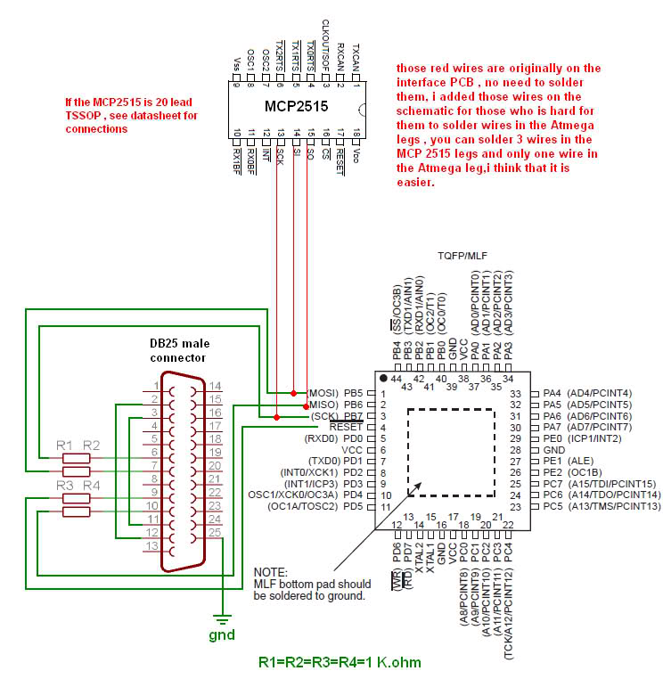

ten maly je uP MA805 alebo tak nejak, to si cinanci chrania svoj klon
treba tam ale dorobit prepoje a vratit sa tak na original zapojenie RossTech
aj GAL sa musi prepalit ked sa zmeni schema
ja som sem uz dal o tom prispevky hladajte

Ano, už jsem se s tím setkal máš namysli tyto úpravy?
Pokud bych přeinstaloval jen FT232RL, a Atmegu 162. pak tam vrátil uvedený uP MA805, bude to funkční.
