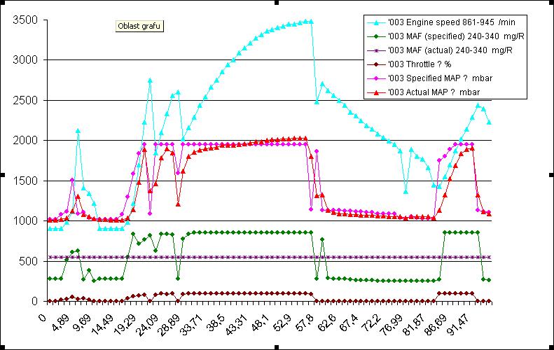

Pro zajímavost jsem zkusil logy s odpojenou váhou - tak jsem se alespoň dozvěděl, že se tam vloží náhrádní hodnota 550 pro celý rozsah otáček.
Turbo vyjelo max. na cca 2050mbar. Z toho si myslím, že to nemusí být jen turbem - že pokud např. zkresluje váha a dá to moc paliva, tak turbo i se sklopenýma lopatama moc tlačí... :? :? :?

Hlavní problém objeven - mechanik chtěl upravit tah odspodu (bere mi to až od 2000ot), tak trochu pošteloval šroub mezi baňou a turbem. Jenže to bylo trochu moc. Jak jsme zjistli, tam záleží i na půl závitu...
Jen nevím, jak to teď správně nastavit. :? Zkoušeli jsem to s odpojenou hadicí od N75 a snažili jsme se to naštelovat tak, aby cca při 3500ot
tam bylo 1700-1800mbar (aby to bylo schopné uregulovat i při vysokých otáčkách). Nevíte někdo správné hodnoty? Je to dobře?
Po připojení hadice to ale stejně leze při 3500ot až na 2300mbar. Ale to bude asi druhý problém - N75 (asi podchází a nevrátí lopatky na min. sklopení) - zkusím ji vyměnit. Hlavně že to už netlačí při té odpojené regulaci!
