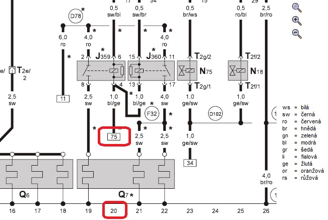

Tak ďakujem. Kde je to dobre fórum?
passion
Příspěvky: 934
Příspěvek od passion »

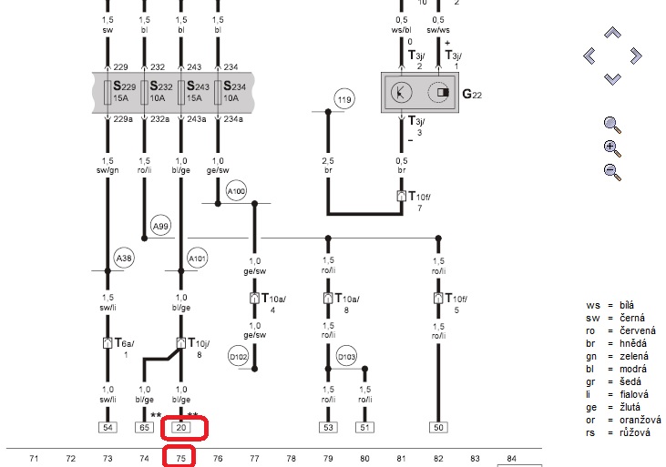

Je to odkaz na pozíciu 75 v schéme. (na pozícii 75 je odkaz späť na pozíciu 20). Ide to na modrý konektor T10j, pin8. A trochu trpezlivosti a slušnosti by nezaškodilo.
https://uloz.to/file/6J6uNNJjlgcK/agr97-pdf
jaro1
Příspěvky: 92
Registrován: 06 dub 2010, 21:48
Bydliště: Prešov
Příspěvek od jaro1 »
Ďakujem. Nie som elektrikár,ale ak som dobre pochopil,tak to má ísť do modrého 10poloveho konektoru na pozíciu 8. Správne? Ak áno,tak ešte raz pekne ďakujem.

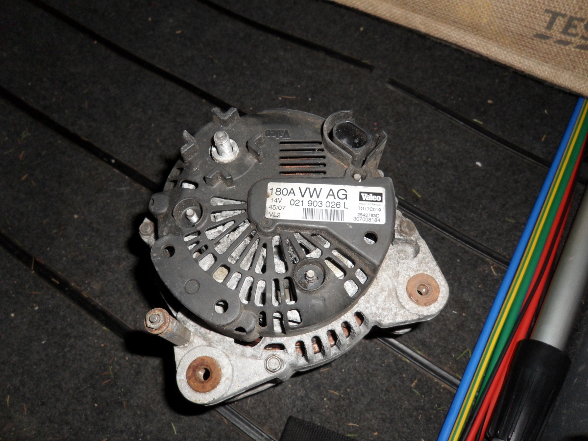

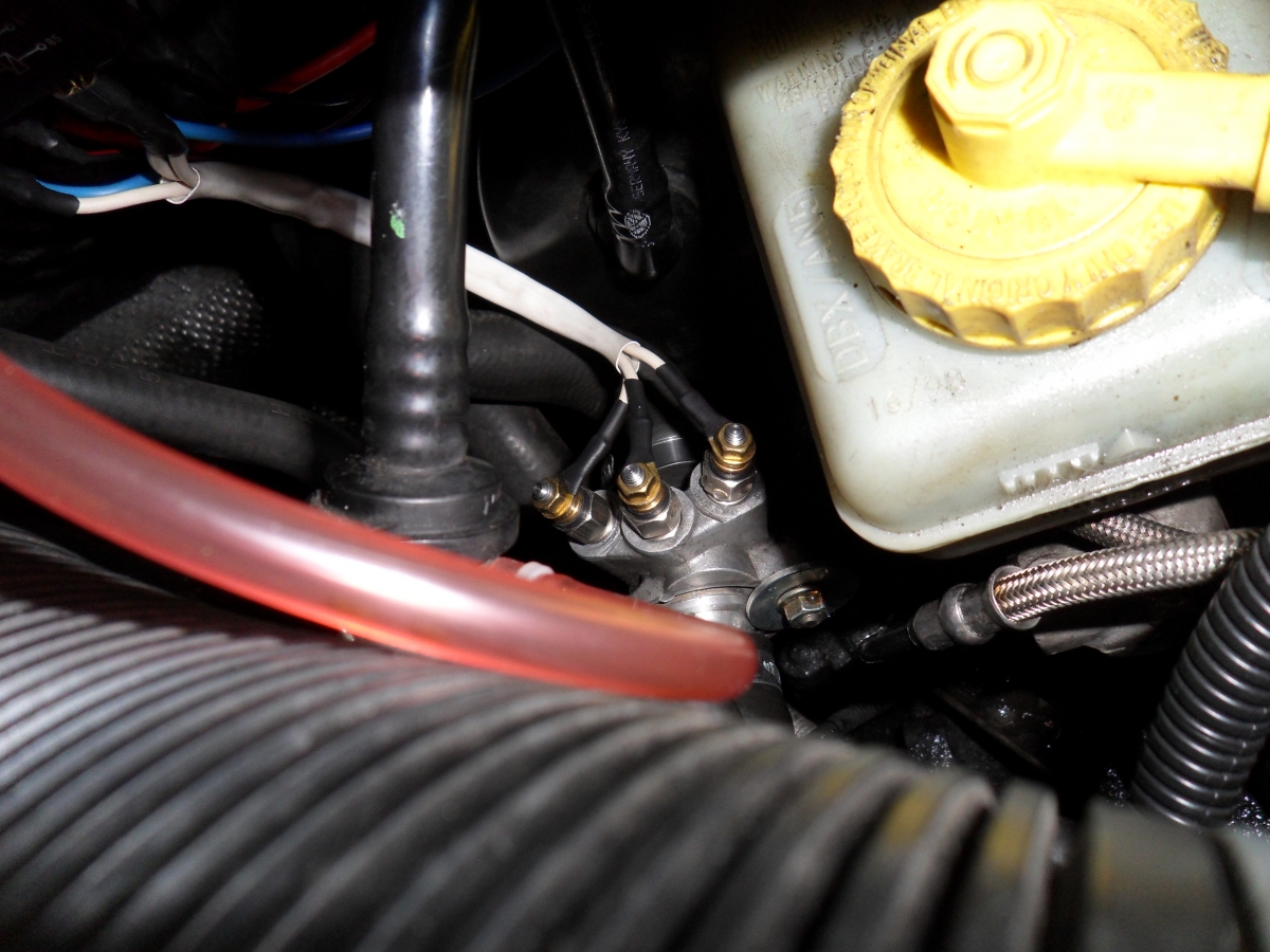

U OI jsem měl předehřev motoru, ale přišlo mi že to moc nefunguje. Tak jsem dodělával ještě další tři žhavičky do vody mezi původní předehřev a topení. Také jsem dával do auta 180A alternátor a měl jsem to spínané ručně. To už fungovalo lépe. Foto že nekecám.
