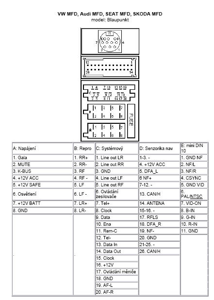

chtěl bych Tě poprosit jestli by mi někdo nepomohl s rozchozením rádia MFD. V okolí nikoho neznám a moc by mi to pomohlo.
V zapojení jsem nic neměnil, auto jsem koupil s neoriginálním rádiem JVC. Jen jsem rádio vyndal a zapojil nové. Rádio se spustí až po stisku tlačítka ON/OFF.
Naběhne obrazovka se zadáním číselného kodu a dál se nedostanu. Kód mám, ale zadat mi nejde.
Jediné co reaguje je tlačítko ON/OFF.
Poradí někdo prosím.
Díky

špatné zapojení konektorů, navíc k navigaci nutné připojit ABS.. bez toho ti to nepůjde...

chtěl bych Vás poprosit o rychlou radu
v tomhle se absolutně nevyznám
neznáte někdo co znamenají zkratky u konektoru D senzorika?
dfa - signal z abs pravý levý
rfls – zpátečka
14.anténa je myšleno co?
ostatní nevím
je potřeba z toho všechno připojit?
díky moc
Příspěvky: 9221
14 nezapojuj, na 5 a 18 z galu z pinu 1 13 a 26 cany

cany zapojovat nemusí, pokud nemá tmc box!
