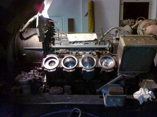

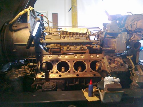

1. motor po částěčným rozebrání, původně měly jít dolu jen hlavy a válce, pak se zjistilo že už se v tom někdo vrtal a písty jsou smíchaný Kolbenschmidt a český Almet tak se měnily písty i válce ( jen pro upřesnění důvod: pro Tatru dodávali Euro písty Němci,protože Češi je nedělali, pak je začali v roce 2001-2 (asi) dělat a montovaly se už jenom Almet a Kolbenschmidt je přestal vyrábět. Takže když někdo přidře jeden píst, musí se vyměnit všechny z důvodu rozdílný hmotnosti pístu. Toť doporučení Tatry, páč jinak může praknout klika. Málokdo to dělá tak poctivě,ale my měníme všechny na jeden typ. Nakonec šel dolu i ventilátor,unašeče,všechny příruby, protože přetěsňovat něco dodatečně je hroznej vejmrd.
2. nový pístní sady a válce,už přetěsněný chladič oleje, ventilátor a všechno možný

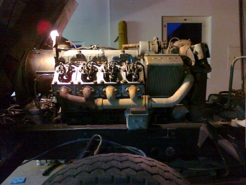

Jinak operace na půl dne určitě
4. krom intercolleru tak nějak skoro fertig, nejlepší u hlav je srovnat trubičky vedení zdvihacích tyček ventilů a odtoku oleje z hlavy. Aby to těšnilo, musí být uprostřed otvorů, co jsou vidět na první fotce. Pak je jistota že motor dalších pár set tisíc nepoteče (alespoň v tomhle místě ne)
