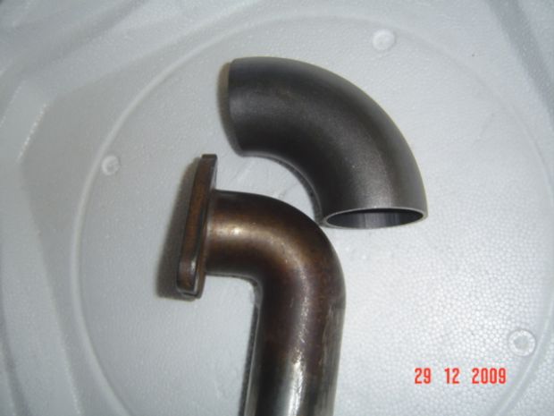

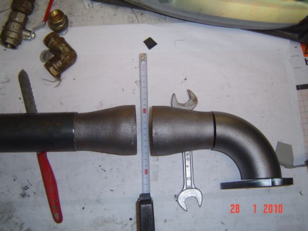

nogis píše:Jak řešíte část hned za přírubou? Nějakých cca 55mm a pak teprve rozšířit? Tam to asi jinak nejde :roll:
preco by to neslo?

Je to na knop ale jde to , 60mm venkem .

Tak este takto potrubie (koleno) od turba by som pouzil70mm a dalej by som pokracoval pletencom 60mm az po koniec bola by tato konfiguracia vhodna?
