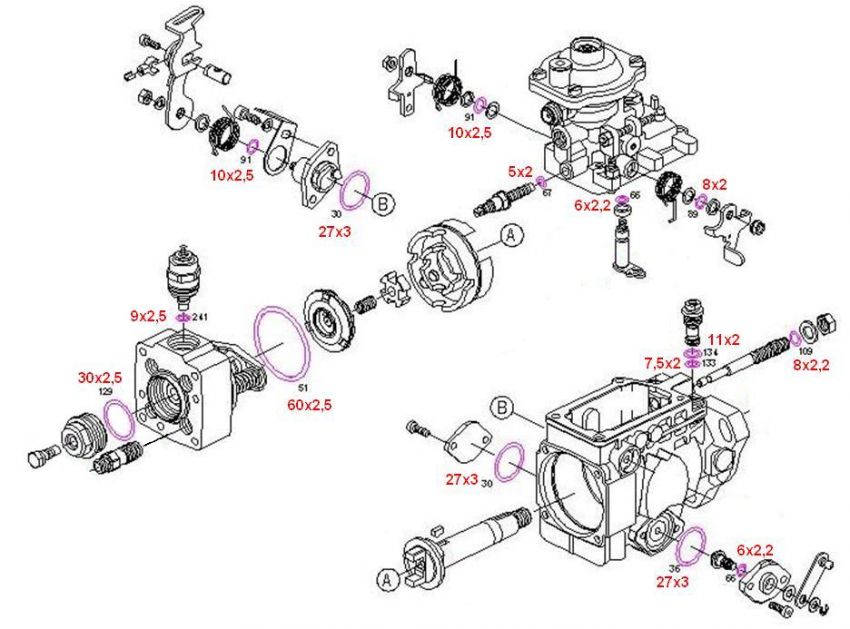

JJ určitě pepe bude horší a lepší pryž a v případě čerpadla okroužek bych tam dal to dražší jak píšeš. Ty výrobci okroužků pro bosch to asi dimenzujou na obyč naftu a když tam čecháčci pak nalejou do nádrže vrámci úspor kde co tak pak koukaj jak puci že maj na čerpadle výtok.![]()
Tady je obrázek s rozměry O-kroužků, na které jsem narazil v čerpadle 1.8TD z BX. Ostatní čerpadla se budou trochu lišit, budou mít něco navíc, nebo bude něco chybět, nebo mohou být i jiné rozměry. Jezdím už na to pár tisíc km bez problémů, nikde se to nezavzdušňuje a neteče to. Např. teď ve čvrtek jsem s tím dal na jeden zátah přes 700km na čistý friťák a Kein Problem
Je to ale bez záruky a na vlastní nebezpečí a pokud to někdo použije, tak si nese následky za případné neúspěchy sám. Doporučuju ale přetěsňovat čerpadlo svépomocí jen opravdu znalým a zručným jedincům, kteří to zvládnou, aniž by něco na čerpadle něco pokazili a udělali víc škody, než užitku! Dobře si promyslete, než rozeberete čerpadlo, jestli ho i dokážete složit, aby dobře fungovalo. Hlavně doporučuju si dobře poznačit vzájemnou polohu hřídelky plynu a plynové páčky a dobře změřit šuplerou délky zašroubování, či vyšroubování jednotlivých šroubů s o kroužky na čerpadle!!! Jak říkám - každý na vlastní nebezpečí!!! Práci zdar
