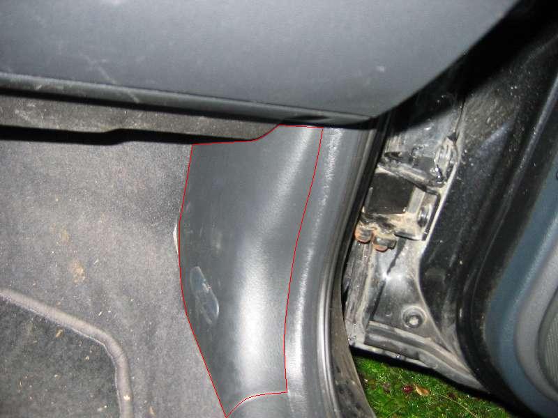

Ferenzzo píše:oktávku tdi r.v. 99 (hm)
Když otevřeš dveře u spolujezdce a stoupneš si do dveří jako bys chtěl nastupovat tak se podívej do tý mezery co je mezi blatníkem a karoserií, je tam v jednom místě gumová zátka. Má asi 2 cm v průměru. Přes tu dovnitř jednoduše dostaneš hadičku aniž bys musel něco rozebírat pod kapotou, ale vevnitř musíš sundat ten plast co má spolujezdec vpravo od chodidel když sedí. Za nim je schovaná ta díra po zátce. Možná budeš muset sundat i pravej podběh pokud je za tim blatníkem ještě plastová přepážka a udělat do ní díru. Na mojí OI rv. 98 nebyla ale na OI rv. 2001 už je... Pak už tu hadičku jenom protáhneš nahoru přibližně do míst kde nasává topení vzduch. Pokud nemáš za blatníkem přepážku tak je to práce na 15 minut.

Jediný plast v interiéru, který je třeba demontovat, abyste dostali vedení dovnitř. Obrázek
Zátka je i u řidiče.
Do zátky i plastové přepážky je třeba udělat otvor...
V těchto místech dostanete hadičku do motorového prostoru. Já jí zde mám zatím jenom připravenou.
