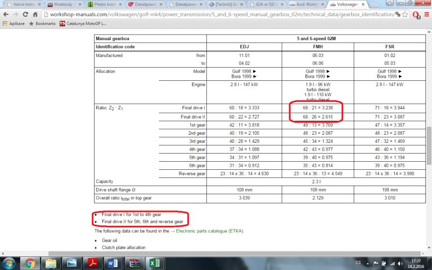

Napsal: 14 úno 2016, 17:40
od Ferenzzo
Může mi někdo vysvětlit, co to vlastně znamená a jak to funguje? (Červeně zakroužkované v obrázku)
