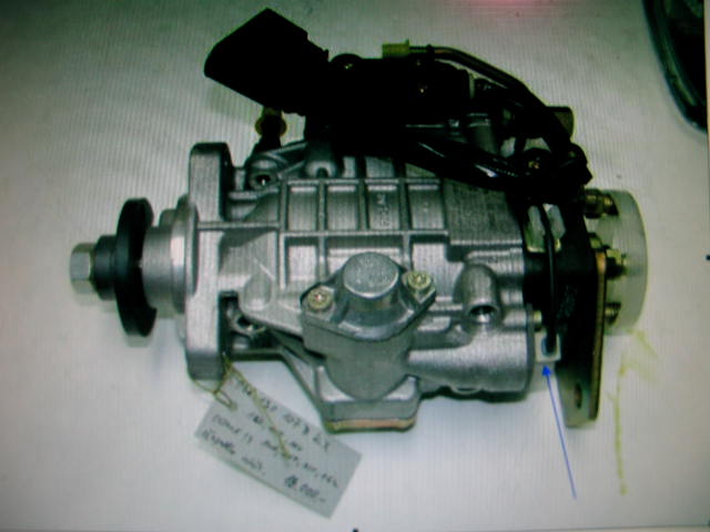

Jestli máš čerpadlo napojeno přímo na kanistr a po pěti minutách chodu motoru jdou vracečkou stále bubliny, tak máš problém s těsností sací části čerpadla. Pokud jsi si jistý, že hadička na vstupní trubičce do čerpadla a vstupní trubička dobře těsní, tak už to může přisávat vzduch pouze přes přední víčko nastavovacího válečku vstřikování /to víčko připevněné dvěma šrouby uprostřed spodní části čerpadla/. Na tu modrou šipku neber zřetel, ta označuje ventil N108.

Příspěvek od Stefekl »
muzu si dovolit to tesneni vymenit sam doma? nevyskace na me neco? toto cerpadlo jsem nikdy rozdelane nemel, takze s tim nemam zkusenost..
