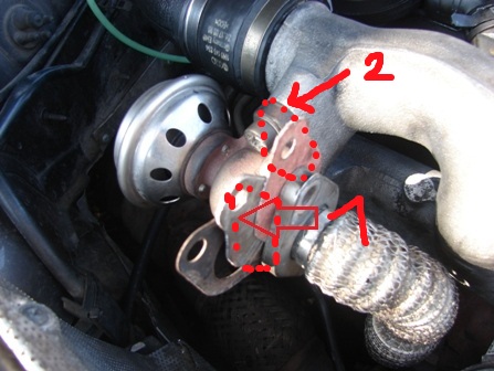

je jedno zda zaslepim tesneni na obrazku č.1 nebo č.2?
Teoreticky kdyz bude tesneni misto te sipky u dvojky, tak se nebude do sani vracet nic? Nekdo dava to tesneni misto 1 nekdo misto 2, je to tedy jedno?

idealne je to zaslepit co najblizsie k turbu... co v praxi znamena 2 zaslepky (jedna na dieru na zvodoch a druha na dieru na EGR prirube) alebo 1 zaslepku a dat doprec EGR ak ozelies klapku v sani (pokial nejdes do extremov tak si ju tam nechaj)... samozrejme tu hadicu EGR bypassu mozes dat potom doprec ;)

mam jen jednu zaslepku, uz od predchoziho majitele, a tvrdil mi ze po zaslepeni to jede hure....mam ji defakto nejdale od turba, u cisla dva podle obrazku.

co to je za auto? podla obrazku to nie je VAG koncern...

A4 B5 tdi, tohle neni ale muj obrazek, ale mam to na stejne strane....
KAzdopadne ta spodni zaslepka o tlouscce 1mm tam asi dlouho nevydrzi ze...
