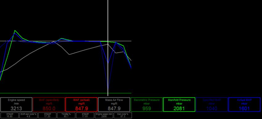

Tohle sice neni téma na hodnocení logů (jak se snažil naznačit i šulda...), ale Ondro - co to je za motor/turbo? Je tam docela přefuk, ještě aby si to při skoro 2,76 bar "nepískalo" (než dopíská :D ), jinak slušnej průběh (nárust otáček pěknej...), takže jak "všelijakej" výkon?

Zdravim dnes som si nalogovat karu a vyhodilo mi tieto hodnoty viete mi ktomu nieco povedat nakolko som novacik v tychto vodach
Robil som cistenie egr vymena vahy vduchu, vymena rozvodov a vsetkych filtrov ale stale je nejake huhlave a nema taky tah ako by mala mat jedna sa o audi a4 96kw (avf)

FandaTDI píše:Tohle sice neni téma na hodnocení logů (jak se snažil naznačit i šulda...), ale Ondro - co to je za motor/turbo? Je tam docela přefuk, ještě aby si to při skoro 2,76 bar "nepískalo" (než dopíská :D ), jinak slušnej průběh (nárust otáček pěknej...), takže jak "všelijakej" výkon?
Aha, omlouvám se, jestli to sem teda nepatří :o
Ale když už jsem tu začal. Motor je 96kW a turbo origo. Je to trochu načipovaný, na kolik nevím, nic jsem k tomu nedostal, ale údajně 120kw (řikal ten Němčour).
Jinak výkon je pocitově menší, než když jsem to koupil. Jediný, co jsem udělal od koupě je, že jsem vyměnil intercooler vč. vedení, vyndal egr ventil a rozsypal se mi kaťák a ucpalo mi to vejfuk, takže jsem ho vysypal úplně.
Přikládám ještě 2 logy. První je na 2., 3. a 4. stupeň a druhý je jen na 4. stupeň. Podle všeho mi pomalu nabíhá turbo a u cca 3500 otáček mi padne tlak a je cítit propad výkonu. Turbo houká, podle mě jde do kopru (wallbash)

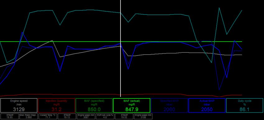

čus kluci můžete se podívat na tenhle log?je to 2.0tdi AZV na autě se dělala generálka hlavy čistilo sání atd.A od tý doby auto netáhne,hadice jsem kontroloval nikde to nefouká, podtlak taky funguje (po nastartování se regulace na turbu zatáhne).už nevím co zkontrolovat prostě nafouká jenom 1500 a to jenom ve vysokých ot.a pak to skočí do nouzáku
děkuji za rady
https://drive.google.com/file/d/0BymL7d ... ZlY0k/view

Čau kluci prosim vás mrknete mi na to ja si myslim, že váha je v čudu ale radši se chci ujistit než koupit druhou :). co jsem porovnaval grafy u jinych tak mam u toho turba nejak malo :( prosim co s tim je :D.je to škoda octavia 1.9 tdi 66kw
děkuji za odpověd

Ahoj pánové, mám dvě prosby:
1. octavia ALH 2001 rok, ve 280 000km dělané rozvody, turbo čištění ( včetně baňky v Holicích) před tím občas nouzák, proto jsem i měnil podtlakové hadičky, výměna n 75, čištění váhy vzduchu. Vstřiky OK, předvstřik 50, dávka 3,4mg, spotřeba dlouhodobá 4,8; naftový filtr nový, táhne plynule, ale přijde mi, že méně než předtím, nevíte čím by to mohlo být, je normální, že váha má stále minimálně 100 rozdíl reálné od požadované?
https://ulozto.cz/!hNpPRxkXckpn/octavia-csv
2. koupil jsem sharana, 85kw AUY, je snad čipovaný v liberci, po rozvodech, uhel -1,1, vstřiky ok, spotřeba volnoběh 0,7l/h, kombinovaná do 7, udělal jsem ze zvědavosti LOG, a trochu jsem se zděsil, je normální u AUY že turbo tlačí od 1500 otácek 2400baru? a druhá věc, váha píše požadovanou hodnotu stále 850, znamená to, že váha je KO?
https://ulozto.cz/!NTnrrkPRC56h/sharan-csv
děkuji moc za odpovědi (hm)
