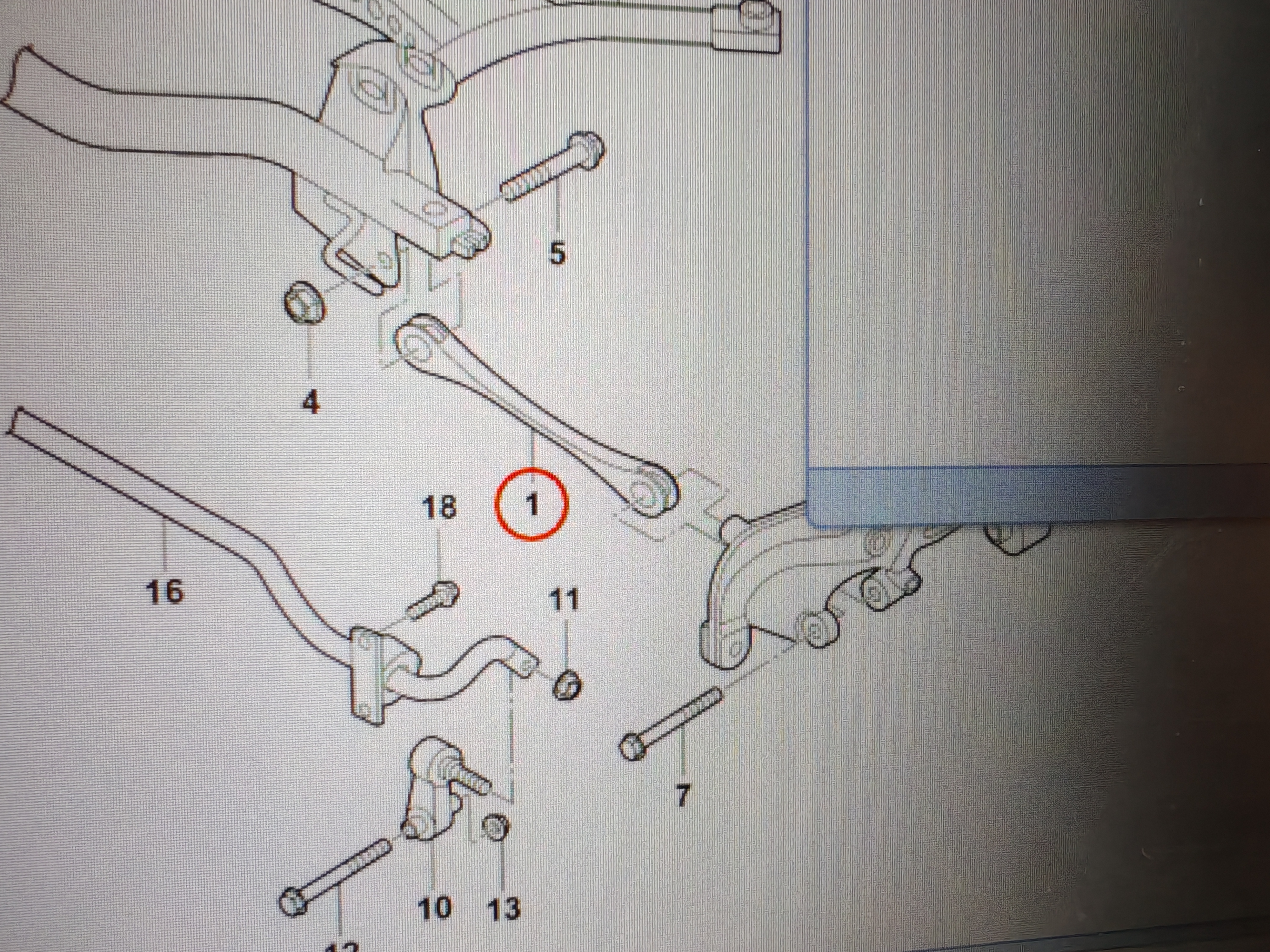

Tento týždeň sa vymenili zvyšné 2 ramena vzadu, horné a pozdĺžne.
Ten veľký silentblok na pozdĺžnom ramene mal vôľu.
5Q0505541A.
Toto bolo to buchanie a poskakovanie.
