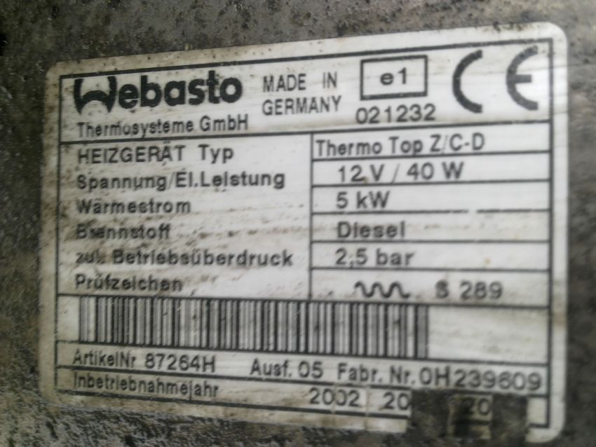

Webasto ma dle stitku prumerny prikon 40W

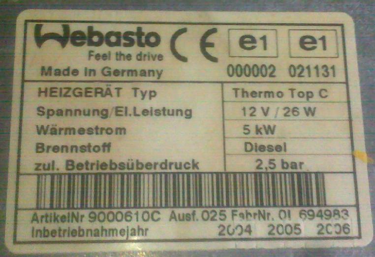

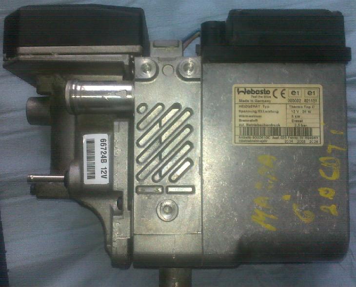

mam webasto TTC ma to v predu vzduchy filter a nie cerpadlo tak je to prihrievac som sa tu dočítal, je to z mazdy 6 r.v.04 viete mi povedat či je to analog alebo w-bus ked tu niekto písal že ten ovalny konektor 6pin

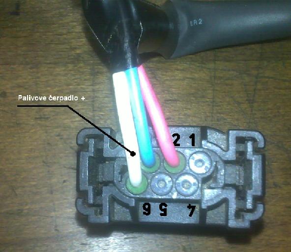

pin1 = wbus
pin6 = palivove cerpadlo (druhy kabel z cerpadla ide na GND cize zem)
a ja tam 1 ani nemam zvyvedenú mam 2 a 3
nerad by som kúpil hodiny 1533 za 50eur kt.generuju resp.emuluju ten w-bus signal či už na 2,3 ku a potom zistím že je to analog
možem jednoducho pripojit +12V na tu 2 alebo 3. A ovalny konektor 2 pinoví

pin1 = wbus
