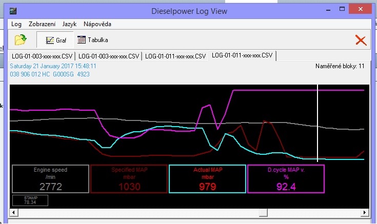

dělány logy na váhu vzduchu kanál 3 a turbo kanál 11.
u logu kanálu 11 ta dlouhá čára nahoře to bude asi, že mi to zrovna spadlo do nouzáku, ale čím to je?
Můžete mi prosím někdo poradit, co z toho grafu vyčtu, co je špatně?

Váha vzduchu:
odkaz celého logu pro náhled zde:

Turbo:
odkaz celého logu zde:
http://ulozto.cz/!alho5gLcg6VP/log-01-0 ... -turbo-csv

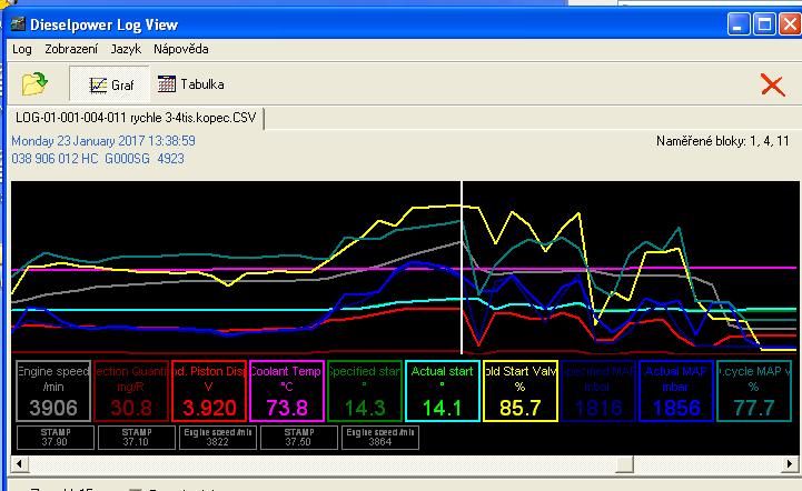

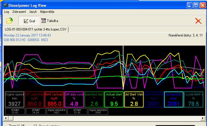

Tak jsem udělal snad lepší logy. Je to tedy dobře, ale bohužel mi to tedy zrovna do nouzáku nepadalo. Nedávno jsem tomu dal docela kouř a do nouzáku mě to od té doby nepadá i líp to jede, zase jako dřív. Vypadá to tedy asi na zasvinění turbo. Prosím jukněte se mi na to někdo, jestli z toho něco jde poznat, děkuji :)
Odkazy na celé logy:
https://ulozto.cz/!tXquNZO0GAaq/log-01- ... -kopec-csv
https://ulozto.cz/!B2oW6HiWQEHN/log-01- ... -kopec-csv

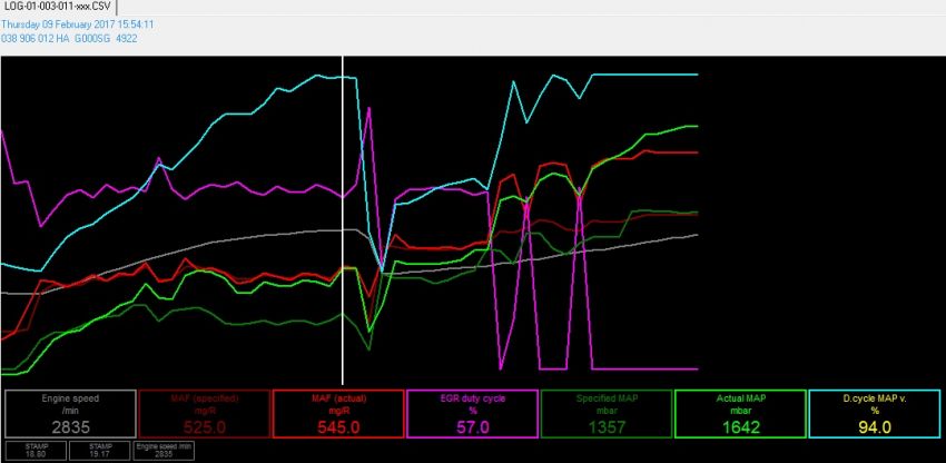

zdravím, mám podobný problém asi jako většina v tomto tematu, auto padá do nouzáku.
O1 1.9tdi 66kW chipnutý na 85kw (už jsem ho tak koupil) najeto cca 260tis. Poprvé mi to spadlo do nouzáku na dálnici, při tý příležitosti se i rozsvítila kontrolka motoru (řidici jednotka motoru) která asi 2x zhasla a zase se rozsvítila, teď už svítí pořád. Teď to pravidelně spadne do nouzaku v tahlym kopci když jedu na 4 cca 2800ot. Ve VAG mi to píše u jednotky motoru 17663 vadný čidlo chlad. kapaliny - zkrat na kostru, když čidlo odpojim a vymažu tak opět naskočí stejná hláška... (je opravdu možné že je někde přošvihlej kabel??). Ikdyž jsem vymazal všechny chyby co jsem našel na kontrolka motoru na polubovce svítí pořád...přihodím sem log při jízdě do kopce když to spadne kanal 3 a 11. Snažil jsem se to sám nějak rozklíčovat podle zdejších rad,ale akorát se do toho víc a víc zamotávám. Jestli v tom někdo něco uvidíte tak předem díky moc za pomoc!!Obrázek

je to tu už troch horší, nové témata se už moc neřeší, v podstatě je tu vše popsáno. Nouzákem jsem se taky docela dost trápil jsem v tom nováček octavku mám asi půl roku, jako první jsem vyčistil EGR ventil byl tedy dost zasraný a váhu vzduchu, tu jsem si druhým čištěním zníčil, hlavně do ničeho nenamáčet, jen prostříkat a vysušit jinak je poní a pak to stejně padalo do nouzáku, pak následovala výměna všech podtlak.trubiček, ventil N18, N75, magnetický ventil, začal jsem i logovat seznamovat se s programem VAG, nakonec mi nezbylo nic jinýho než rozebrat turbo a vyčistit, vypodložit a už to zase jezdi a v kopci to nepadá 8) , podle tvýho logu si já myslím, že když se od sebe oddálí ty červené čáry na delší dobu, tak to jako i mě padá do nouzáku a můžou to být všechny tyto závady co jsem zde popsal (nebo ještě podtlaková baňka na turbu se může zasekávat), začal bych tím nejlevnějším.
chybu ventilu N75 ti to tam nepíše?
