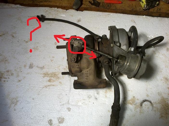

Zdravím. Mám toto isté turbo ako tu pridal kolega Obrázek a ako mám nastaviť tlak turba. Ostatné turbá tam majú len šróbik. Ako na to ? Mám 1.9td aaz
Napsal: 24 dub 2013, 20:56
od FreddyCZ
nejsem se jistej, ale myslím že tu tyčku co vede do ty banky tak musiš zkratit. u TDI to tak je
