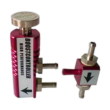

Zdravím dámy a pánové, potřebuji poradit, koupil jsem boost controller, abych mohl lépe nastavit tlak turba, jelikož na 325TDS je k turbu doopravdy mizerný přístup a zajímá mě, jestli musí být v té rozbočce kulička, jako zpětný ventil

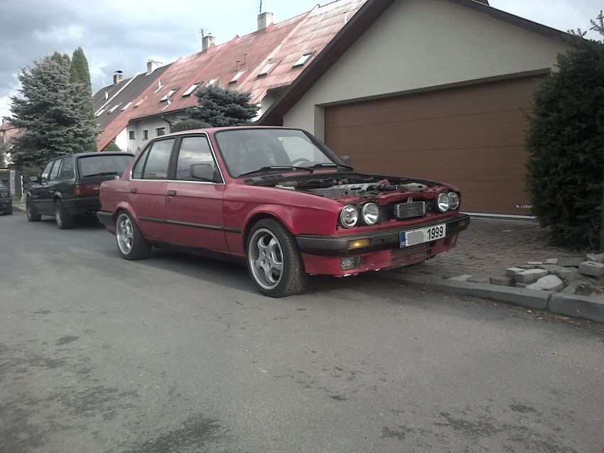

Motor usazenej (trochu porod aby se vešel i se saharou), převodovku z 2,4td a dif se svorem poměr 2,62, co se týka podvozku dá se říct vše nové, spojka 240mm s HDS lamelou - zatím drží :D výfuk trubka 60mm - čístá, big IC. Motor 2,5tds na mechanice s 12mm hlavou a vyšší vačkou, takže nafty mam docela dost, ted je na řadě turbo, zatím je origo s 1,8bary, vaham co tam napasovat. Mam k dispozici holset WH1C to se mi zdá ale dost velké, pak K26, nebo GT2260v.
Jinak první dojmy z jízdy.....jde z toho strach :D ale jak tu někdo napsal "výkon je droga"Obrázek

K26, ale podle toho z čeho je :D

oldaf píše:K26, ale podle toho z čeho je :D
Toť otázka.....z čeho tu k26? z manu? jakej přesnej typ je nejlepší použít? a co se týká toho Holsetu WH1C roztočil bych to? pruměr obalu kompresoru je 180mm :o a pruměr vyfukove skřině 140mm
