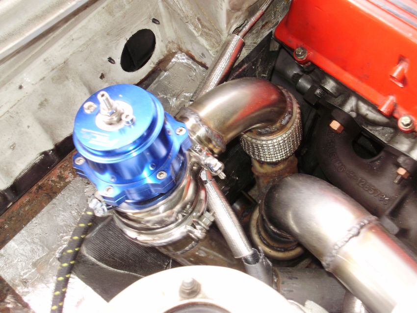

Mám externí wastegate a turbo není zas tak velké,jak vypadá :D Co jsem koukal,tak těch 35 je víc druhů a každé má jinou výfukovou část.Já jsem sehnal tohle za 4tis.Obrázek

Jde o to ze turbo bez westgatu ma vetsi vyfukovku a pomalej se roztaci, aspon tak mi to nekteri lidi rikali, ale uvidis jak se ti to bude chovat

Nekupoval bych ho,pokud bych neměl info,že to bude akorát.Větší turbo bych už ani sám nedával.Hledal jsem rozdíl,mezi výfukovkou s integrovaným wastegatem a bez něj.Podle mě tam bude rozdíl,ale od oka to podle obrázku nepoznám.Možná jsou stejná a dělají se oboje v různých velikostech v závislosti na obsahu motoru,ale do toho já nědělám.

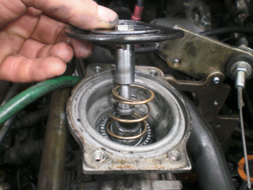

Hoši ako máte nastavenú túto pružinu poprípade ju tam vôbec máte ? :D Obrázek

Rossowich píše:Hoši ako máte nastavenú túto pružinu poprípade ju tam vôbec máte ? :D Obrázek
Čím budeš mít tu matici více zašroubovanou (měkčí pružinu) tím to bude dřív od spodu přidávat naftu, čím ji budeš mít více vyšroubovanou (tvrdší pružinu) tím to bude přidávt naftu pozvolněji. Pochopitelně záleží jak máš nastavené turbo.
