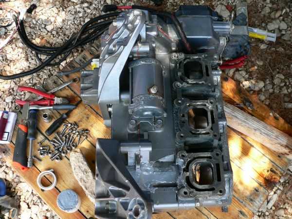

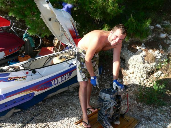

Sice to nemá s autama nic společnýho ale motor je tam taky ;) na dovolený nám vyběhla ojnice tak šikovně že udělala díru v bloku na obě strany :x (dvoutakt-tříválec) naštěstí to nepoškodilo kastli (vodní skůtr) :D po pár hodinách smutnění nad rozbitou hračkou byly 2 možnosti odstavit nebo pokusit se to složit my,nebyli měkký a šli jsme do druhý varianty po demontáži hlavy jsem vyndal píst a pístní čep vrchem! Byl to docela pohřeb ale holky a děti chtěly jezdit tak proč se nesnažit... ;)
Rozhodnuto bylo vyndat-rozebrat-demontovat ojnici-vyčistit-zalepit díry a složit (crazy)
Motor byl venku hned a rozpadl se jako hračka japonci jsou poměrně jednoduchý a maj všude postup dotahování a momenty jen se musí rozebrat vše ;)
Po zdárném vyřezání zbytku ojnice jelikož kliku má ta mrcha skládanou :x jsme přimázli ložiska vazelínou a bylo třeba vyčištění válce.Od drobků hliníku a železa pomohla WD-40 potom odmaštění,skládanej alobal do děr a prasklin (nebylo tolik pryskyřice na opravu karteru-jen 2 tuby) a lepení tý hromádky neštěstí :o
Všecho šlo pěkně i vodní kanál pro chlazení dostal záplatu :D ale záludnost nenechala na sebe dlouho čekat a nastal problém byl že jsme přišly o benzínovou pumpu která byla na poškozeným válci a tak schánění vrtačky a nouzová montáž na jinej válec (je to jen podtlaková pumpička podle fází motoru ale chyběla by...) a povedlo se!
Po tomhle vejšplechtu to vypadalo že už budeme jezdit ale zasekli jsme se... Výfuku plyny z ostatních 2 "funkčních" válců by to udusily.Nebylo nic jinýho než prázdná plechovka od spreje a alu plechovky od gambáče tak se dělala "záslepka" ze zbytků dne a i to se povedlo! Na konec se povedlo popřepojovat hadičky tak aby nám vycházeli kam jsme chtěly, aby se zbytečně neulíval "odpočívající válec" a tak podobně a po 8hodinách práce to zase vrčelo a odjezdilo neuvěřitelný 4dny bez slitování! Použitý materiál 1x velký WD-40,tubička silikonu,1xodmašťovač,2xmalej Loctite tekutá pryskyřice a plechovky na těsnění. pár fotek na závěr.....
