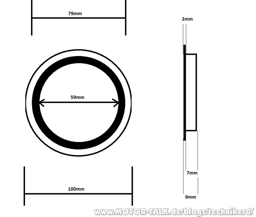

Co by ste poradili ako vymedzit volu loziska v obale ktore sa pretaca ?

mtapaj: přesně takhle to mám udělaný na svý O2, chtělo to ještě lepidlo ale chodí pěkně, jak psal mistr Huml, ložisko se nesmí pohybovat axiálně,ale ani radiálně ;-)Obrázek
O2 BXE 4x4, GTB 1756V
Příspěvky: 20205
nemáš výkres toho dílu ??
materiál jakej ?
díky

To mas iba na vymedzenie axialnej vole vsak?

Kolem je lepidlo na ložiska aby se neprotáčelo :) po okrajích jsem dal těsnící tmel kvůli oleji :) 6 šroubů po obvodu aby to dobře drželo :) jediný co ve firmě máme je hliník,takže jsem to nechal vyfrézovat z hliníku :) ona ta vnitřní hrana to ložisko fakt přidrží solidně :) vím že němci to prodávají za 55E jako opravnou sadu..... tady flaška slivovice :DObrázek
jo a ten okraj 2 mm se mi zdál moc tenkej tak je 4 mm :)
