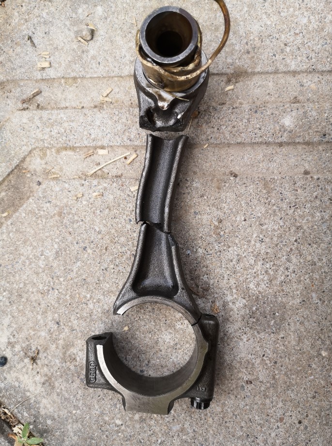

Ahojte aj mne odisiel motor BXE na passate b6 r.v.:2007 Obrázek
nedozil sa 240 000km. Kompozicia na salkach z ostatnych valcov bola znacne vypadana preto si myslim ze tie salky treba vymenit kym je cas...

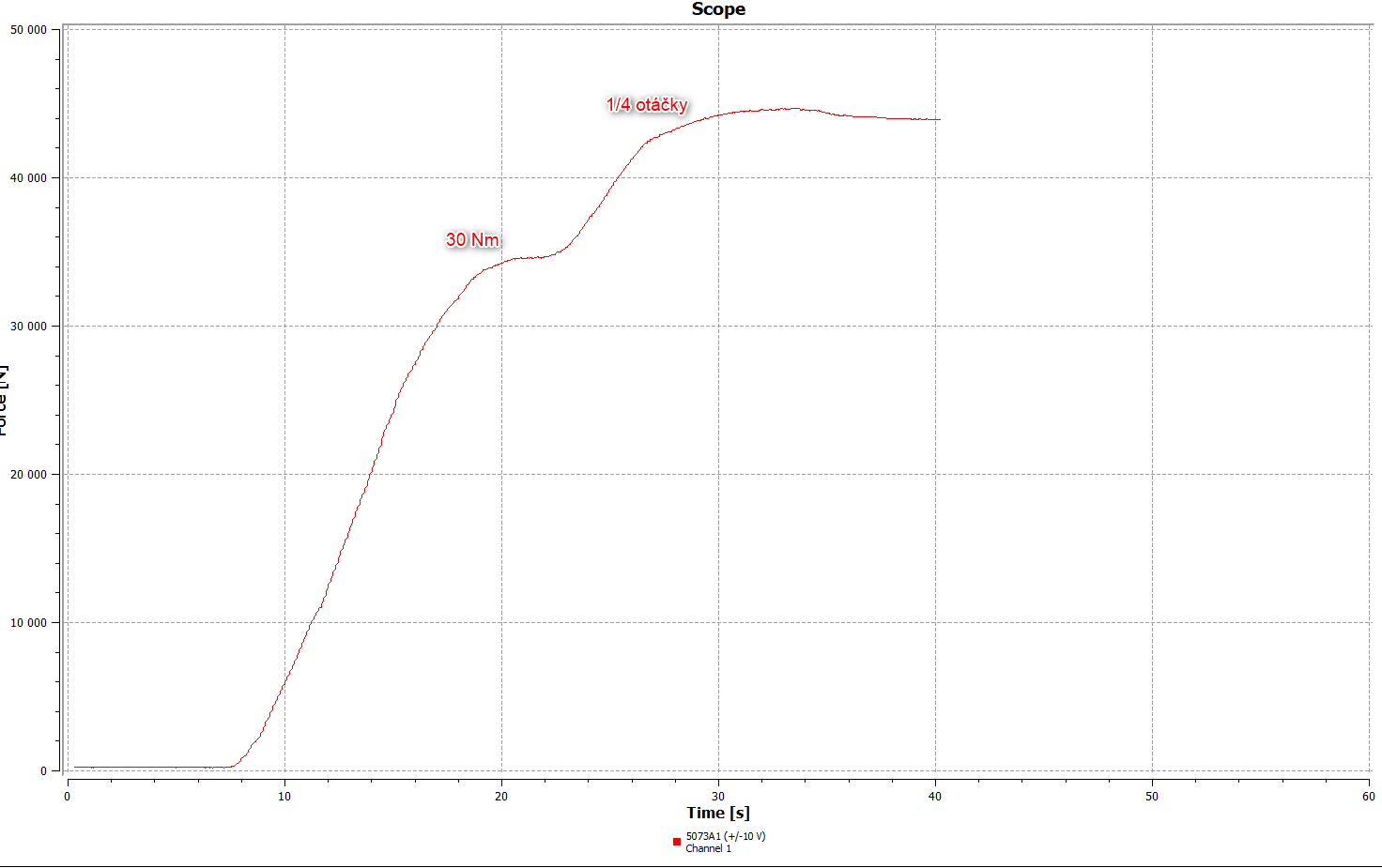

Ahoj vespolek, nevím jak moc je mrtvé tohle vlákno, ale rád bych se s vámi podělil o graf, kde je vidět síla v závislosti na čase během utahování 30Nm a následně 1/4. Ta síla, kterou od výrobce pouze předepínám šroub je za mě úkrutně blízká hranici, kdy se šroub začne plasticky deformovat tzn. prodlužovat a tím pádem neplní správně fci šroubového spoje, proto se nedivím že naměříte protažení šroubů případně se přetrhnou. Mít na válcovém těle o průměru 8mm břemeno těžké 4,5t asi bych si rozmyslel jestli pod to vlezu obzvlášť když do toho někdo bude mlátit neustále dokola kladivem. V článku ze SM bylo uvedeno, že šrouby při trhání dosahovaly maximální síly kolem 46 - 49000N což odpovídá napětí cca 975MPa tj. šroub - pevnostní řada 10.9 pro které je smluvní mez kluzu cca 900Mpa. Pokud budeme brát koeficient bezpečnosti 1,5 tj. dovolené napětí 666Mpa a pouze sílu předepnutí z grafu 44000N pak mi vychází průměr jádra min.9mm takže se zde šetřilo a místo M10 tam máme M8. Ohledně provedení šroubů, kterou variantu objednat zcela určitě se přikláním pro 028 105 425N, takhle má vypadat šroub pro ojnici nikoliv se závitem v celé délce. Docela by mě zajímalo, kolik mrtvých motorů mělo tohle provedení šroubu, případně kolik jich mělo vydrolený kompozit. Bohužel se zde na jednom z nejkritičtějších míst v motoru sešly dva přešlapy přetažený šroub + vydrolený kompozit a světe div se díra v bloku je tu!
