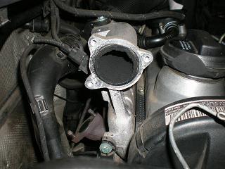

Když čistíte sání, demontujete jen ERG ventil ( 8 ) nebo shazujete i celou trubku sání ( 4 ) ? Nerad bych, aby mě při čištění trubky sání napadalo svinstvo dolů... Tak mě připadá, že abych to vyčistil jak se patří, tak bych musel rozebrat půlku motoru.

Osobne som vyčistil iba EGR ventil, a tu trubku som vyčistil iba pokial som dosiahol prstami na nožom pekne aby som to svinstvo odtial vyškrabal.

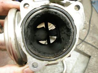

tak jsem to dnes rozdělal a na 80tis km,to bylo dost zasrané,ale prvních 30tis s tím jezdil otec,moc tomu nedával..Podle mě,aby to egr nefungoval,stačí zaslepit hadičku,ten ventil se nebude hýbat a zplodiny ho určitě samotné nenazvednou.Sice už mám obj záslepky,ale nemusí tam ani přijít.PakObrázek
uvidíme,jak se bude motor zahřívat

octavie81 píše:tak jsem to dnes rozdělal a na 80tis km,to bylo dost zasrané,ale prvních 30tis s tím jezdil otec,moc tomu nedával..Podle mě,aby to egr nefungoval,stačí zaslepit hadičku,ten ventil se nebude hýbat a zplodiny ho určitě samotné nenazvednou.Sice už mám obj záslepky,ale nemusí tam ani přijít.PakObrázek
Tak dnes jsemzalepil,ale moc se mě nezdá výkon,tak o 15procent mín,má někdo stejnou zkušenost s ahf 81kw kokta
