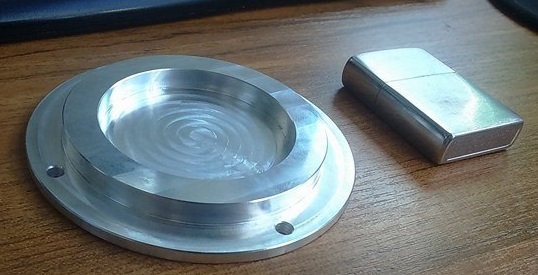

sCitem píše:mtapaj: přesně takhle to mám udělaný na svý O2, chtělo to ještě lepidlo ale chodí pěkně, jak psal mistr Huml, ložisko se nesmí pohybovat axiálně,ale ani radiálně ;-)Obrázek
:o :o :o Tak tohle vidim poprve. Hele funguje ti to v pohode? A jak dlouho to mas nainstalovany? Ja udelal vlozku loziska zajistil ji trema cervama a stejne se to i stema cervama utrhlo a vymlelo znova. tak se mi tu prevodovka vali uz rok a porad nevim co tim udelat.:-(

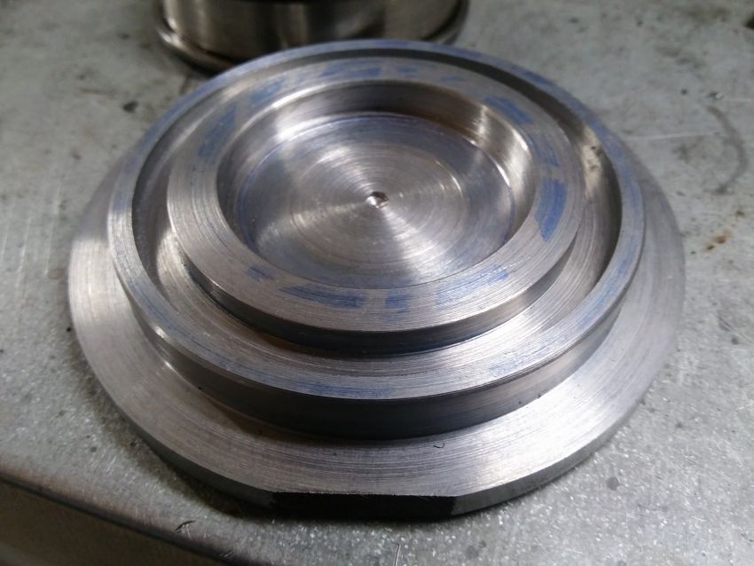

Spravil som tuto zatku ktora drzi loisko aj radialne. Zajtra navrtam a kompletujem.

Ale tohle vicko nevyresi kdyz prevodovka vrci pri zarazeny petce jak bejva taky problem tech 6q. Tlacis tim vickem jeste vic na hridel s kolama ty se jeste vic opiraj o ty dalsi kola,ne?

Chodí mi to úplně v pohodě :)i s těma 7 mm , po obvodu mám několik šroubů a dotaženo tak jak to šlo....takže je možný že to bude i míň,zítra budu mít auto na heveru tak se podívám ;-)
Mám převodovku O2Q, nevím jestli se to nějak neliší :)
Jezdím na to už 2 měsíce cca 5000km a v poho, stávalo se mi že padal spojkový pedál,respektive jsem šlápnul do prázdna a na konci odpor,takže třeba 20 krát šlápnout a pak s meziplynem kvalt, pak jsem s tím měl problém dojet pač už mi klouzala spojka i na dvojce, opravil jsem to a spojka klouzala stejně.... tak šla nová dvouhmota (byla zaseklá),2x3,8 HDS a sachs performance přítlak..a už si to svištím :) vážně nehodlám dát za opravu skříně 10k s nejistým výsledkem :)
Podle mě to ložisko dotlačíš na stejný místo jak bylo předtím, mě převodovka nevrčí :)
